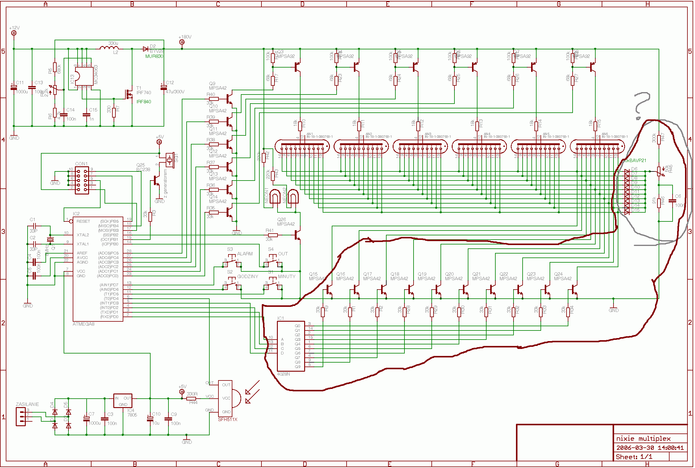

Задумался я тут над тем, как можно заменить "пресловутую" :) К155ИД1, и нашел в теме вот такую схемку (вложение) .
По моему та часть, которую я обвел красным может с успехом заменять ИД1, ведь посути микра 4028N-- двоично-десятичный дешифратор, как и ИД1 , но выход у нее не высоковольтный, потому используем транзисторы.
Кто что думает по этому поводу ?
P.S. На вопрос "А нафига это вообше надо?" отвечу так: лично уменя осталась всего одна ИД1, найти ее на радиорынках не смог :( , А вдруг я яще парочку часов надумаю сделать ? :shock:

Актуально! Какраз надо заменить, в литве ид1 недостать, есть буржуйский аналог под заказ за 150р O_o
Интересно зачем диоды там, наверно через них сходит напряжение, замерял, между выводом лампы и землей около 100в

Аналог ИД1 - 74141
Ипользуйте другие (Низковольтные) дешифраторы + ключи по выходу.
Или сдвиговые регистры + ключи по выходу.
Вариантов море. :)

to SeimX насчет диодов писали в теме, про них уже спрашивали раньше, потому и обведено серым (не я :) )
