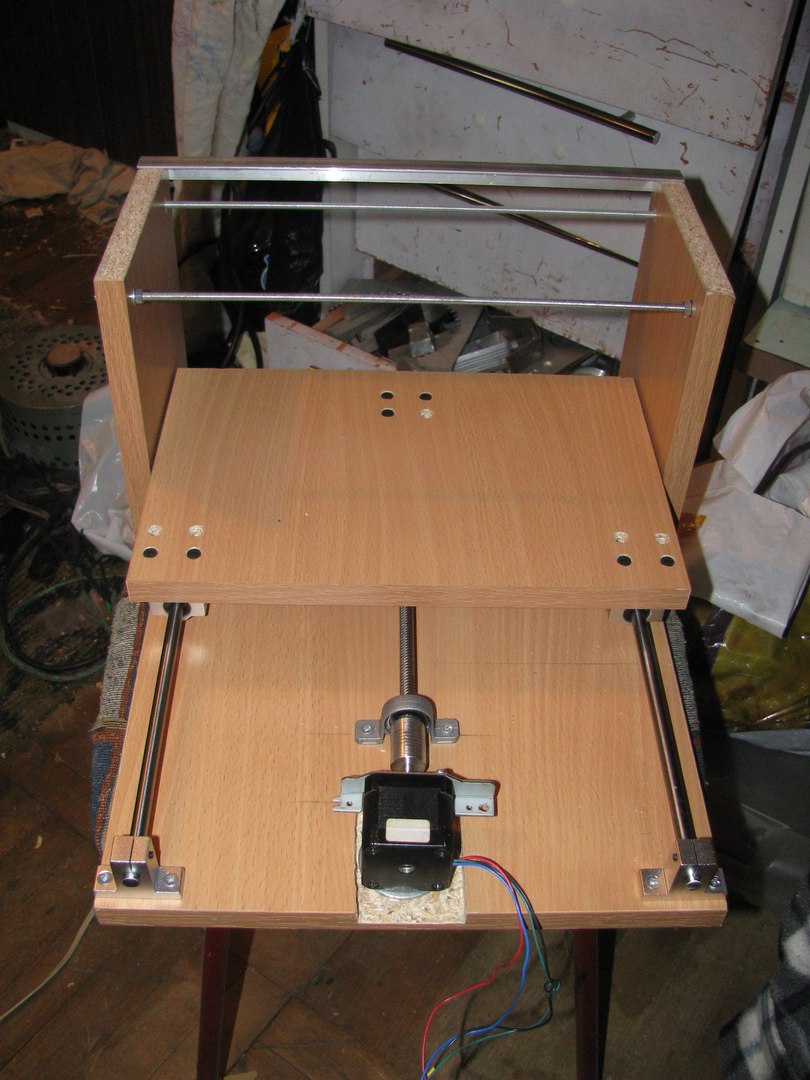

Начало положено)
Принтер с енкодером уже наковырял, осталось собрать все до кучи.
Возможно придется удлиннить валы и поставить еще две каретки в дальних углах стола, но пока так попробую. На глаз вроде ездит ровно)

-= Александр =- писал(а):Возможно придется удлиннить валы и поставить еще две каретки в дальних углах стола, но пока так попробую. На глаз вроде ездит ровно)
У глаза класс точности низковат. При таком раскладе по дальнему концу стола почти наверняка будет иметься болтанка по Х при вращении винта, т.к. ровный винт - штука маловероятная, да и люфт в гайке не на пользу.
Т.е. рисунок волнистый может получиться.

[uquote="N1X",url="/forum/viewtopic.php?p=3249704#p3249704"]ровный винт - штука маловероятная, да и люфт в гайке не на пользу.
Т.е. рисунок волнистый может получиться.[/uquote]
Ну это мы будем посмотреть) Если что - место позволяет еще две каретки воткнуть.
Сообщения: 4966
Сообщение Seriyvolk »
Лучше бы место позволяло воткнуть валы на опорах. Ну, либо привод на ременной переделывать.

А что даст ременной привод? Люфт я и здесь устраню пружинной гайкой. Усилия-то никакого нет. Валы на опорах - тоже особого смысла не вижу, на такой длине и эти не прогибаются, вес стола небольшой. Вот шариковые каретки я бы на бронзовые втулки поменял, вибрируют они немного, но надо запустить попробовать, там видно будет. Микроны я здесь ловить не собираюсь. Дорожки/зазор 0,25мм получится - буду доволен. Вон у людей из гипрока и мебельных направляющих все работало)

-= Александр =- писал(а):А что даст ременной привод?
Кривым винтом не будет шатать стол в разные стороны. Выше же говорили. Либо жёсткие опоры, которые преодолеют кривость винта и позволят столу ехать ровно, либо эту кривость исключить вообще, путём применения ремня.

Да ровный он, на вид по крайней мере) Запущу мотор, промерю все индикатором - видно будет. Пока от руки кручу может и не заметно.
