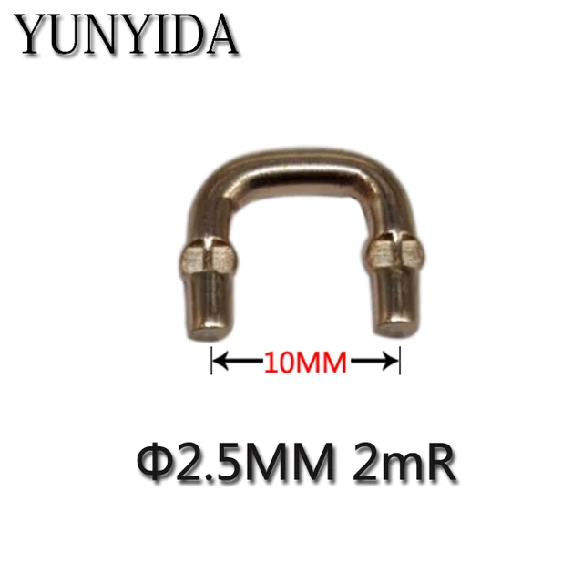

[uquote=""Ампервольтметр ... на Atmega8 и дисплее от Nokia 1202"",url="http://radiokot.ru/circuit/digital/measure/145"]"...был использован шунт сопротивлением ... 0,001 Ом. Рассеиваемая на таком шунте мощность при токе 20А составит ... 20²∙0,001=0,4Вт..."[/uquote]
Есть такая штука
Можно ли в качестве шунта поставить параллельно 10 таких резисторов? Исходя из расчета, который приведен в статье, запаса по мощности должно хватить.
И ещё. DA1 - AD8551ARZ (SO-8) на что можно заменить? Цена, sorry, несколько
Есть такая штука
