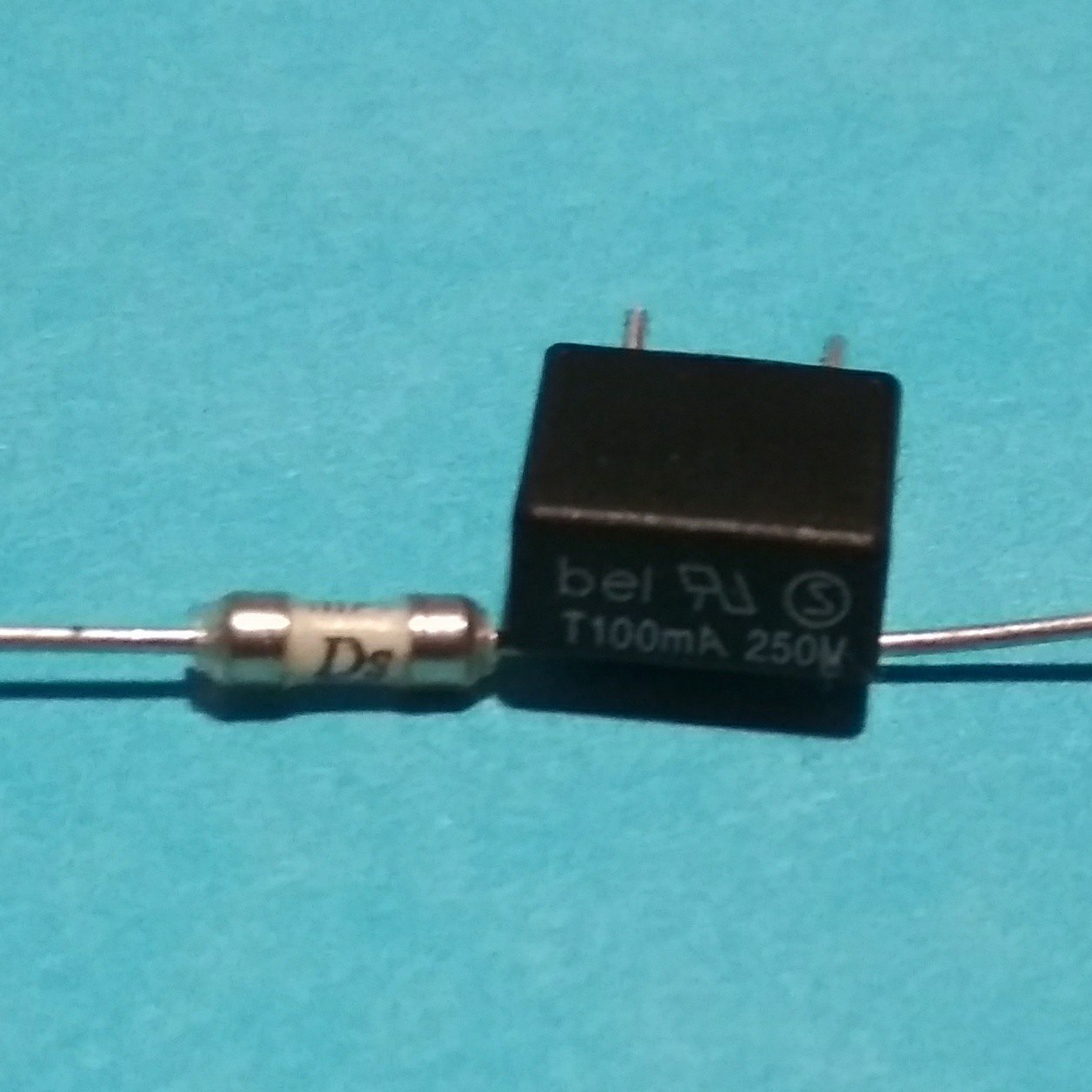

Всем привет ! Купил я 2 предохранителя один на 500мА 150В А второй 100мА 250В. И тут получился какзус... Сборка из 3 белых и 3 синих светодиодов кушает ток больше 100Ма.... Какой лучше поставить, какой с большей вероятностью сгорит при КЗ ? Источник питания 3 AAA пальчика последовательно.

Предохранители мгновенно сгорают при 10-кратном превышении. При двукратном проволочка будет долго греться, прежде чем расплавиться.
Сообщения: 26671
Сообщение Upgrader »
Я так раньше любил предохранители впритык ставить и калить до красна :))) . До тех пор пока они не начали массово сгорать спустя время... все-таки регулярный нагрев дает о себе знать. Предохранитель нужен с небольшим запасом по току, чтобы не перегревался в жаркую погоду.

На сколько я понял что можно и поставить на 100мА . Там превышение будет максимум на 30мА при полном заряде батарей Потом ток падает ниже 80мА. Я думаю вообще даже греться не будет так-как еще есть скорей всего погрешность в сторону увеличением тока сгорания. Верно мыслю ?

мыслишь не верно возьми АМПЕРсекундную характеристику пырки и посмотри
если оно через 5минут- полчаса отрубится ОНО ТЕ НАДО???
