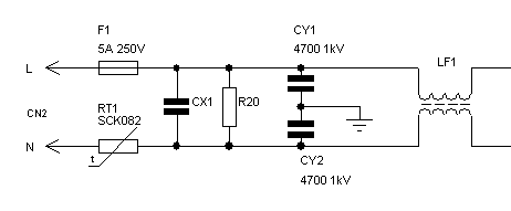

Предистория.
У меня недавно куплен инверторный холодильник Samsung, где инвертор ОЧЕНЬ чувствителен к помехам и резким скачкам напряжения в сети в единицу времени. Тут еще Вымпел 55 купил... Одно к одному. Читаю тему.
Вопрос.
Какой дроссель необходимо установить к конденсатору 0,022мкф??? Любой от компьютерного блока питания (сетевого фильтра)? Или есть зависимость от мощности БП? Как я понял axis.bhp выкусил часть схемы из фильтр ЭМП для дифференциальных помех (картинку нашел в инете и прилагаю).
P.S. В электронике дуб. Сильно не пинайте за вероятно наивные вопросы.

Вопрос другой. Диодный мост из smd компонентов S2M я могу заменить на диодный мост BR1010 (https://www.chipdip.ru/product/kbpc1010)??? Будет ли это такой же аналог замены, как на S3M?

Смысл есть,если нужен зарядник с характеристиками указанными в ласпорте,а какой аккумулятор заряжать без разницы,вопрос только времени заряда,дроссель можно ставить с блока питания компа,желательно не меньше 300W,диодный мост с твоей ссылки пойдет с запасом,это просто обычный выпрямитель.

Спасибо добрый человек! Немного подумав, решился на рукожопство.... :) Заменил радиаторы, заменил диоды, заменил кулер, заменил выходной диод на 30cpq150, впаял дроссель... Собирать обратно ссыкотно... Вдруг ё... ну вы поняли!
Можно еще одно уточнение перед смертью попросить? :))) Для нормальной работы фильтра, что схемку выше прикладывал (фильтр 2.png), необходим третий провод (заземление). Я с БП компьютера выпаял дроссель, два конденсатора, шедшие после него на землю (CTJ 332 400V). Воткнул. Следующим конденсатор надо ставить, как я понимаю, упомянутый выше на 0.022мкф. Пока не еще ставил. Надо определиться с сопротивлением. Впаивать по схеме 20 Ом? Я правильно думаю?

Я на два Вымпел-50 (такое же говно, как и Вымпел-55), поставил тупо фильтры от комповых БП (были в наличии много разных битых БП и на некоторых из них фильтры на отдельной мелкой платке). В общем я их ставил вверх ногами на плату и приклеивал казанским автогерметиком (и заливал дорожки и выводы платы фильтра им же для изоляции). Всё получилось нормально.
А без фильтра да, транзисторы вам в сеть насвистят помех только в путь.

1кВ 331 на нем маркировка если про синюю на ножках
да можешь
включай первый раз через лампочку. Отпишись плизз. Интересно. Думаю вымпел-50 тоже самое слепить.
Лампочка, как нагрузка?
Прошу пардону, у меня авария: паял на кухне под вытяжкой рядом с мойкой на нерж. крыле... в общем кастрюля с водой стояла в мойке... Рукой провод паяльника цепанул как то неловко. Он сказал: "Бульк!"
Теперь пока новый паяльник не куплю. ttps://www.ozon.ru/context/detail/id/141571383/ - обещает к 28 декабря, а ТРД в Новгороде еще не заходил про цены узнать.
Отпишусь обязательно.

лампочка напряжением 220Вольт, мощность. от 25 до 100 ватт (лучше не более 60Вт) в разрыв фазы или нуля от 220В. Если К.З. будет, то она просто загорится и ничего не взорвется
Понял. Есть же люди, которых хочется уважать!
Допаял. Включил. Удивился. Работает. Рассказ подробный и фото после праздников.
