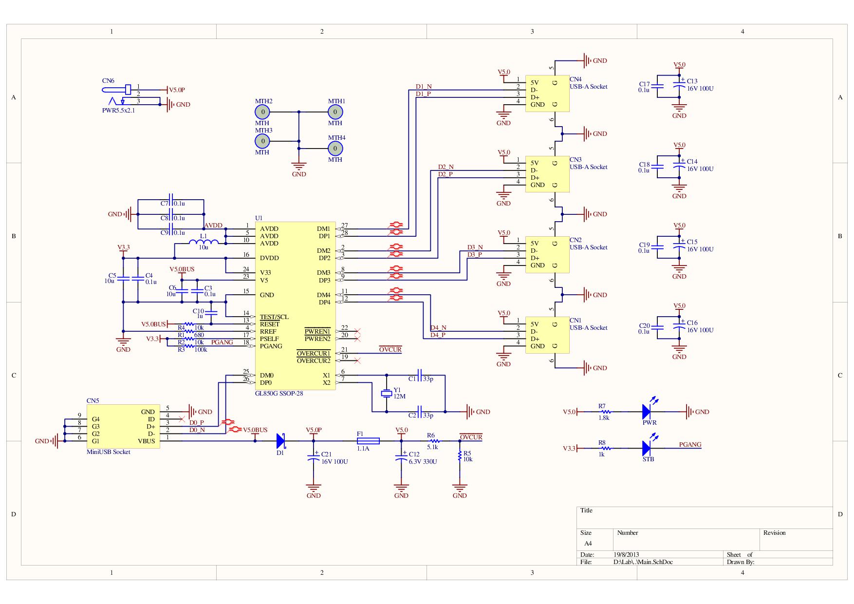

А зачем там дроссель на 2 ампера? Микросхема столько не потребляет. :dont_know:

[uquote="Ruzik"]А зачем там дроссель на 2 ампера? Микросхема столько не потребляет. :dont_know:[/uquote]
Да сам удивляюсь. Но вот, например. https://olimex.files.wordpress.com/2012 ... o-mini.jpg

Плохо видно маркировку, вот что прочитал.. FB0805/600R/2A
https://ru.aliexpress.com/item/Chip-bea ... 43868.html
https://ru.aliexpress.com/wholesale?lty ... =y&catId=0
Они просто рассчитаны на такой ток, типоразмер 0805, что подошло, то и "всунули".
