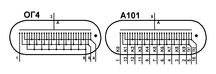

Гефестион - попробуйте в принципе включить какое-то количество точек.
Как Вы понимаете для ОГ 4 включение будет от нулевого катода
на видео он расположен вверху https://www.youtube.com/watch?v=ix7sjQ0FRpU
В А101 отдельных катодов больше и потенциально больше визуальных эффектов
(эта фраза не повод для обсуждения, а в принципе мысль).
см стр.106, стр.99. Згурский В.С., Лисицын Б.Л. Элементы индикации. Справочник. М., «Энергия», 1974.
Далее немного примитивного кода для теста
Код: Выделить всё
#define A pin1 // вывод 1 у ОГ4 // нулевой катод
#define B pin8 // вывод 8 у ОГ4 // катод
#define C pin6 // вывод 6 у ОГ4 // подкатод второй
#define D pin4 // вывод 4 у ОГ4 // подкатод первый
void Tact_OG4 (void)
A=B=C=D=0; // гасим всё
A=1; // включаем от нулевого катода
B=1; A=0; // включаем следующий, предыдущий выключаем
 C=1; B=0;
 D=1; C=0;
 B=1; D=0;
 C=1; B=0;
 D=1; C=0;
 B=1; D=0;
 //последовательность ABCD или ADCB определяет напрявление
в примере выше мы включаем первые 8 точек из 30 доступных
(термин "сканируем", "просканировать" мне не очень понятен).
Попробуйте с разной частотой выполнять функцию Tact_OG4 ().
Подберите приемлемую частоту.
Лично у меня яркость получилась "никакая".
Если 1...5 точек светят относительно ярко, то когда я пытался
включить больше или все точки, то общая яркость упала.
От слова "совсем бледно".
Либо ОГ-4 у меня изношенный был,
либо купол ОГ-4 был совсем уж затонирован,
либо нагрузочная способность ВВ преобразователя мала
либо всё перечисленное...
Я не знаю как на видео добились такой яркости
светит примерно одинаково ярко как и ИН-4.
Далее - на вашем видео спинеры
https://www.youtube.com/watch?v=OAKUxw9yR_A
я не знаю какой схемой они управляются.
Сейчас вы можете поднять частоту вращения до какого-то максимума,
чтобы увидеть нечто (см ниже) - попробуйте с минимальными затратами оценить максимальную яркость

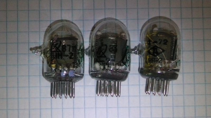

попалась ин-2 без газо поглотительной таблетки 72 г. с интересной маркировкой мне такая не попадалась еще Д в ромбике . рядом 83 с газо поглотительной таблеткой снаружи корзины с цифрами . И 87г с газо поглотительной таблеткой за цифрами в корзине :)

[uquote="Окушев",url="/forum/viewtopic.php?p=3280262#p3280262"]попалась ин-2 без газо поглотительной таблетки 72 г. с интересной маркировкой мне такая не попадалась еще Д в ромбике . рядом 83 с газо поглотительной таблеткой снаружи корзины с цифрами . И 87г с газо поглотительной таблеткой за цифрами в корзине :)
Изображение[/uquote]
нираритет. из трёх имеющихся у меня: 2 без таблэтки и одна с логотипом Д в ромбике.
