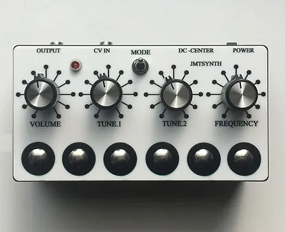

Технологии изготовления лицевых панелей развиваются и совершенствуются, а лично я в прошлом веке...
Вот гляжу на это и завидую?
Как всё аккуратненько!
Есть у меня лазерный принтер, черно белый, и надо бы как-то учиться печатать такие панели.

И как вот такую красоту делают?!
Непонятно.
Непонятно.
Есть принтера, которые печатают на чём попало.
Типа DREAMJET 329 или подобные ...
