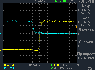

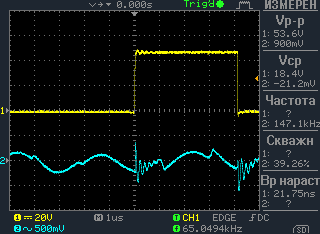

Зато есть осциллограммы устройства DPSxxxx
Со штатными конденсаторами:
желтый луч вход дросселя, синий выход дросселя
И с более ёмкими, более большей хар-кой тока пульсаций и низким ESR
Всплески я вижу только в момент мертвого времени, когда оба мосфета выключены, работают только их диоды ...
Затворы мосфетов: синий луч нижний мосфет, желтый верхний мосфет

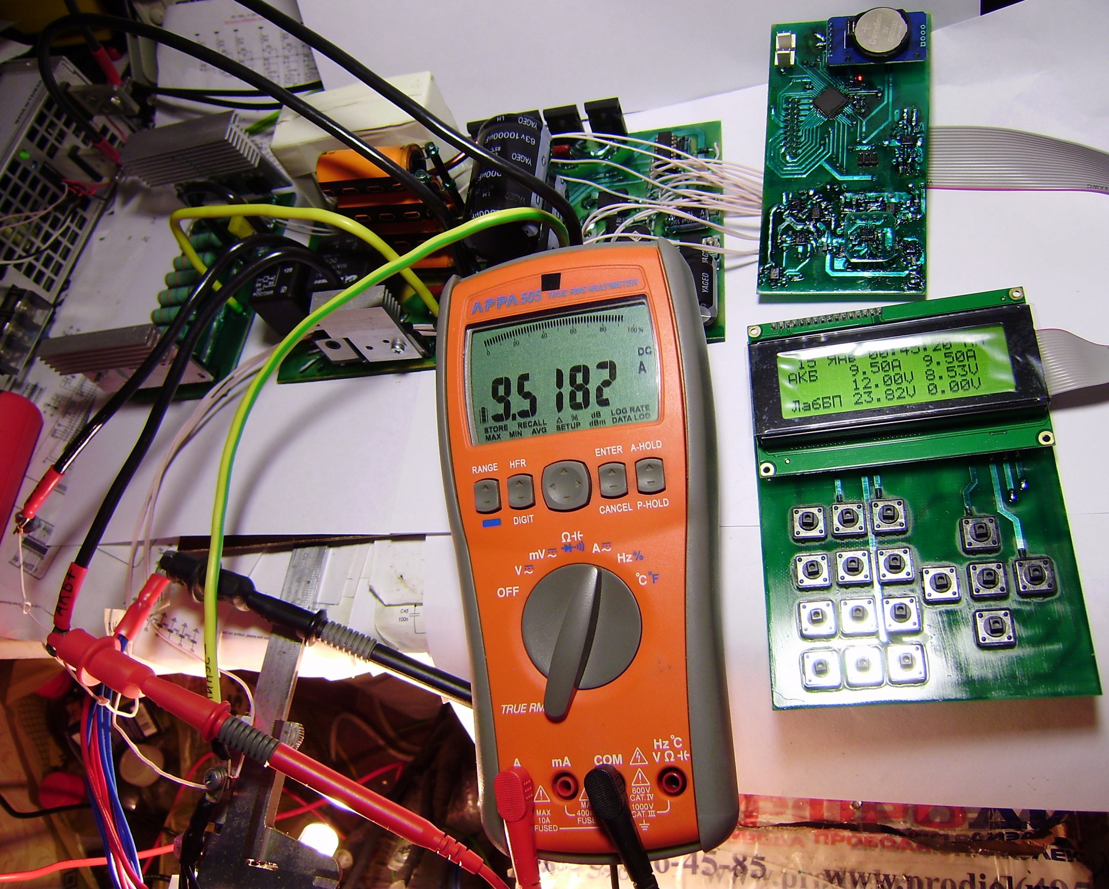

А так-же обновлена прошивка для версии modify 10to11
улучшена точность установки (стабилизации) и измерения тока
(погрешность прибора APPA-505 +/- 0.01А, т.е. на диапазоне 10А +/-0.1% +40 ед. отсчета)

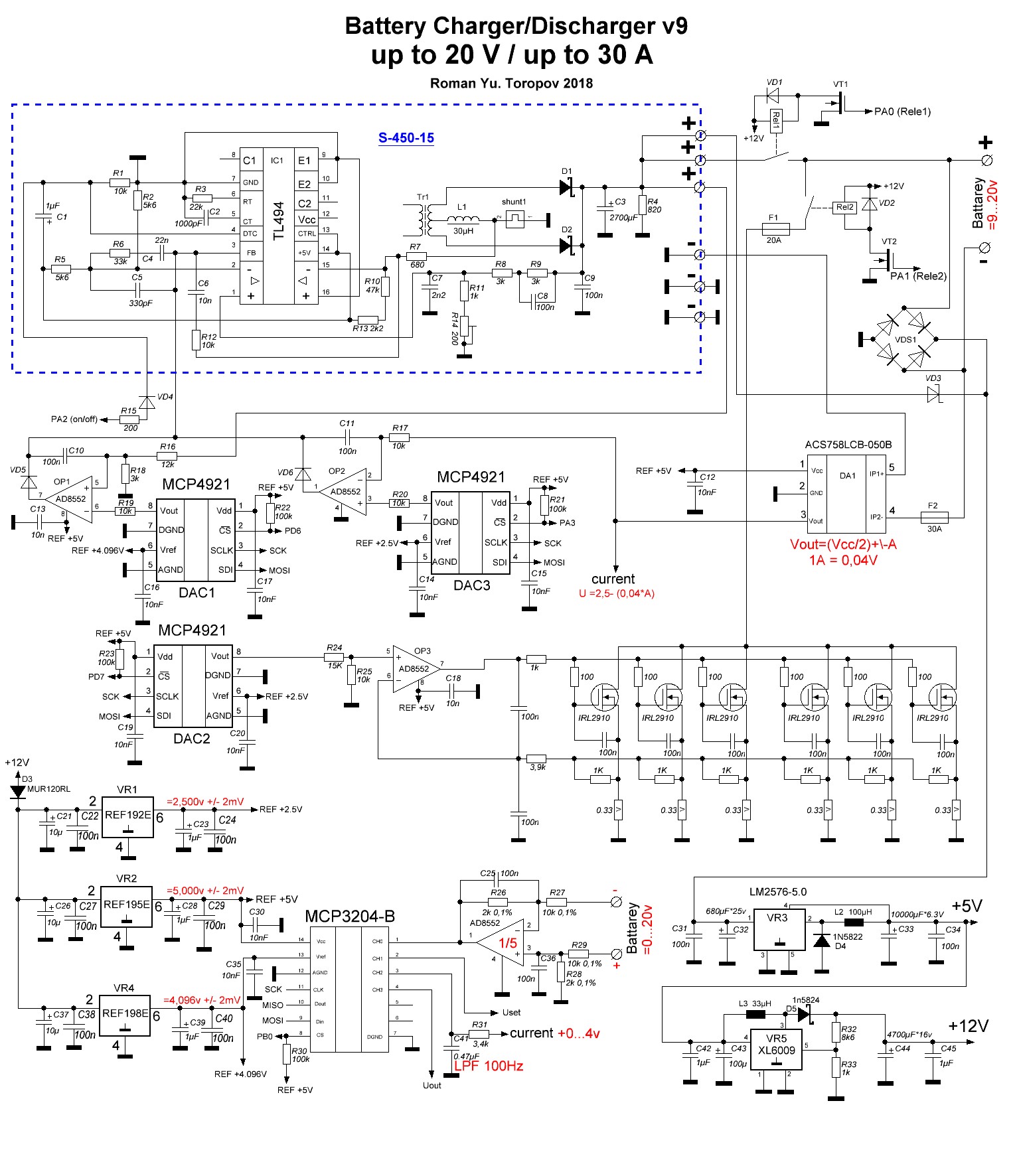

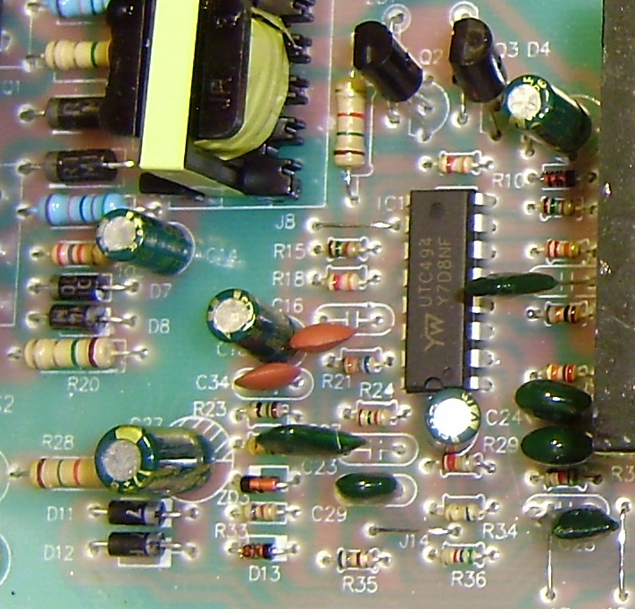

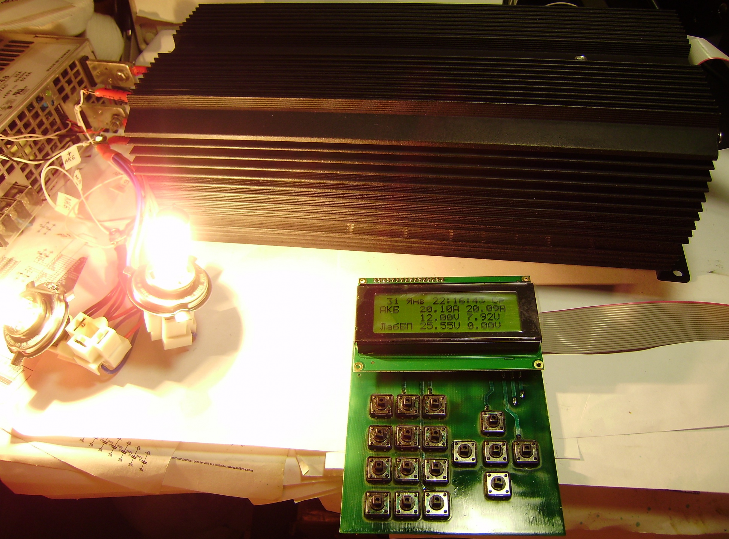

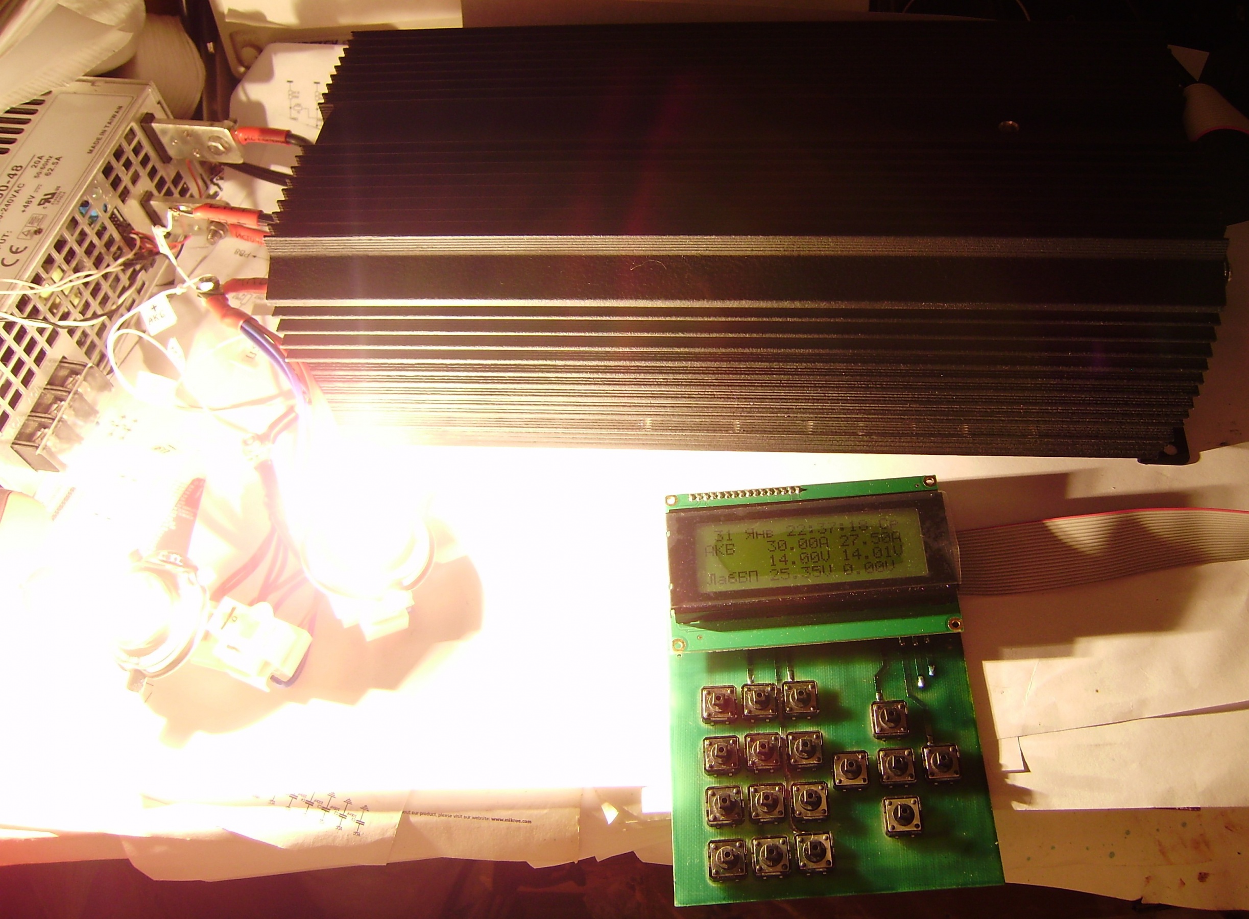

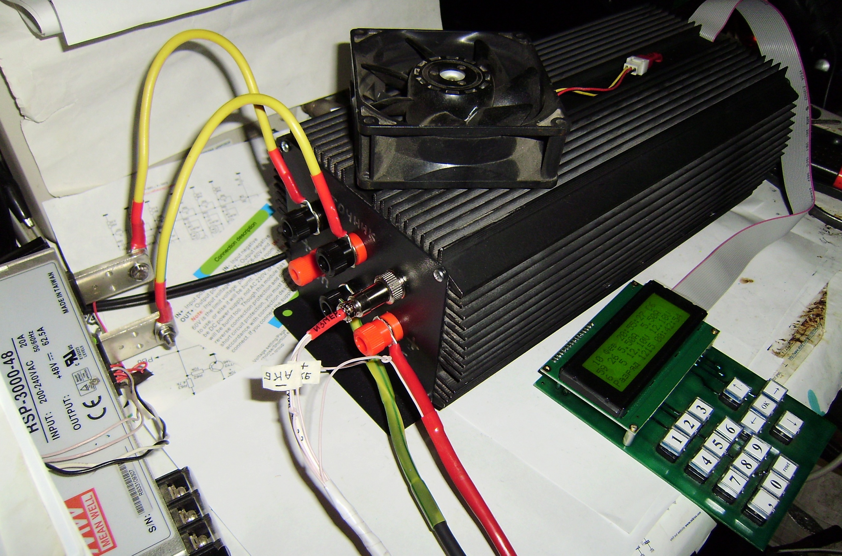

По многочисленным просьбам, ЗУ-приставка, без DC-DC преобразователя - прямое управление стандартным ИИП
Представляю вашему вниманию 9-ю версию ЗУ-приставки :beer:
1. За основу взят ИИП типа S-450-15 (15В до 30А) клонов которых море на али
- его схема остаётся как есть, без переделок, во внутрь только два проводка,
на 3-ю и 4-ю ножки TL494, остальное снаружи, приставкой.
Можно конечно поискать и раскурочить старый АТХ на TL494, по типу темы Слона
2. Управление по сути повторяет управление из 8-ой версии ЗУ-приставки
(ATmega128A, ЦАПы MCP4921, АЦП MCP3204-B, ДТ ACS758LBC-050B, LCD 16x2, разрядник до 18А)
3. Вместо дежурки (питание приставки) используется сам АКБ, причем не важно как подключили (переполюсовка),
управление включится и подскажет перевернуть АКБ :)
ИИП в это время будет потушен и отключен от АКБ гальванически.
т.е. запуститься только когда нужно и при правильном подключенном АКБ.
4. Все алгоритмы и принцип работы с 8-ой версии, включая пульсирующие и ассиметричные алгоритмы.
В ПО измениться только коэф. чувствительности ДТ, остальное полностью совместимо.
(т.е. если используете источник до 20А, можно применить ДТ ACS712ELCTR-20A, то ПО можно взять с 8-ой версии)
Примерная схемка:
