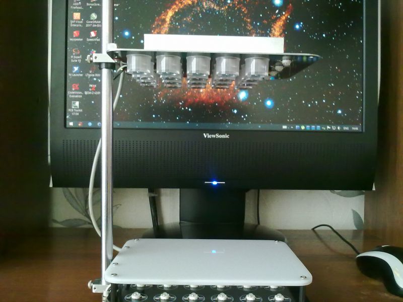

А во моя люстра. Конструкция на скорую руку из ненужной детской рисовальной доски и куска оргстекла. Да и не дизайнер я, в красоте не понимаю ничего. Так что замечание по внешнему виду не принимаются. По периметру ножки, что бы быстро установить, когда требуется. Светодиоды УФ из Китая, продавца брал проверенного, кто то, кто уже делал такую лампу, ссылку оставлял на магазин. Вроде на Драйв2. Поле 15х20 см. Диодов 192, питание 12в, ток потребления 1А. Адаптер 12в 2А стаб. Фоторезист Альфа-340 засвечивает за 10 сек, маску две - две с половиной минуты, в зависимости от толщины и цвета. Но есть минус - светодиодов надо меньше брать. Слишком плотное излучение. На промасленной бумаге тоже делал, там засветка 13-15 сек. Как то перепутал и на прозрачный шаблон дал 15 сек, так фоторезист пришлось подтирать ножом кое где. И отмачивал долго, минут 40, вместо 5-10 обычных. Можно смело делать 120 или даже 90 св.диодов и площадь увеличить. Или расстояние.

шаблон уплотняешь? И чем?

Мне вопрос? Шаблон не уплотняю под фоторезист. Именно по этому и нужно точное время экспонирования, ибо свет проникает через бледную печать. Если будет шаблон из типографии, то там время менее критично, можно хоть 30 сек жарить. Шаблон для маски уплотняю маркером для плат Edding-404, хоть применение ему нашлось. Для рисования дорожек он малопригоден. Благо что для маски шаблон простой, кружки обвести и закрасить сможет любой криволапый вроде меня.

Я уплотняю маркером для белой доски, оч удобно. Закрашиваешь весь шаблон, даешь высохнуть, потом сухим ватным тампоном протираешь(где была печать маркер не стирается, где не было там стирается). В итоге выдержка 5 мин и никаких проблем.

bobr 25, спасибо за идею. Надо бут попробовать. Таким способом тогда можно будет и основной шаблон закрасить.
