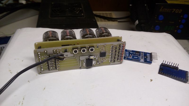

Доброго времени суток
Захотелось просто часы с точным ходом (или почти точным
Своял часы на DS3231 и ATmega328 без ид1, по изучал немного программирования ардуино.
В качестве примера взял статью https://easyeda.com/zhelezny.andrey/___12-rtnFWQ8qk
немного переписал и получились вот такие часы
необходимые элементы "сдул" с готовых модулей, так дешевле получается
Единственное, пока на будильник ума не хватает

По опыту DS3231 очень боится нагрева, раньше паял их феном 280гр, все как один отставали, некоторые экземпляры не поддавались настройке. Начал паять паяльником, проблема разрешилась.
Опыт приходит сразу после того, как он был нужен...

У меня с отставанием проблем не было, пока источником питания был либо USB, либо повербанк.
Но вчера после подключения БП на 5В такая проблема возникла, при этом от разных БП отставали по разному.
Поставил в цепи питания DS3231 ATmega328 дроссель на 0.06 mH(какой был под рукой) и стали показывать точное время,
по крайней мере с 00-35 до 06-45 ухода замечено не было.
"Дул" феном с обратной стороны модуля 345 градусов, на плату припаивал паяльником.
