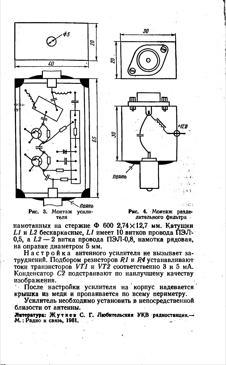

У меня под боком мощный ТВ передатчик. Поэтому использую полуволновой петлевой вибратор с полосовым ус-ем. Кус=16дБ.Диапазон 100-108МГц. Питание +12В по кабелю. Но для настройки нужен Х1-42 и.т.п. А если рядом ничего мощного нет, посмотрите творчество И.Нечаева в Радио №2-1997.

Насчёт антенного усилителя tro-sha, это конечно идеальный случай, только вот полоса узковата. Я как-то делал перестраиваемый антенный усилитель. Питание перестройки на варикапы тоже подавались по антенному кабелю.
