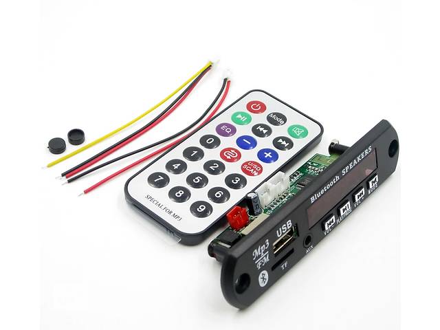

На этих схемах не-мостовое включение, при 3 вольтах совершенно смешной запас мощности (а при такой маленькой емкости выходного конденсатора еще и сильный завал низких частот). В не-мостовом режиме при однополярном питании динамик всегда подключается через конденсатор. Из возможных готовых вариантов усилителя очевидный фаворит-плата на PAM8403. Задействовать один канал, ничего страшного. В качестве проигрывателя классический выбор-недорогой блютус-все подряд в одном-модуль с пультом. Все есть на Алиэкспрессе за гроши.
