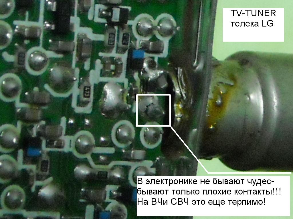

А такого не может быть?
Я тоже парился с телегом,пока не увидел такое!!!! :shock:
(146.83 КБ) 788 скачиваний

ПАУЛЬ писал(а):А такого не может быть?
Такое часто бывает когда часто антенну втыкаешь и вытаскиваешь. У меня раньше две антенны было и тоже такое произошло.

У меня телевизор, вроде, нормально показывает, однако периодически появляются горизонталные белые помехи, которые опять на несколько часов исчезают, если антену вытащить и обратно воткнуть.

Pilot55 писал(а):У кого-нибудь есть мнения на этот счёт?..
а какие мнения ты хочешь услышать?
или лечить или выбрасывать :))
в первую очередь контакт на штеккере проверь, потом тюнер пропаивать надо

Тихонько качай штекер в гнезде и смотри на экран.
