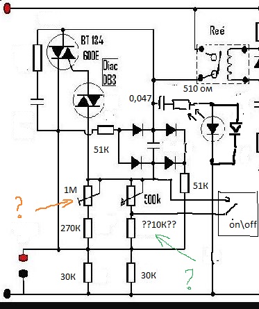

Прошу помощи в ремонте паяльной станции с феном.
При работе компрессора горит сопротивление 10К.
Резистор впаян не родной. Какой был номинал не известно. Вместо 10К пробовал ставить 2К - горит потенциометр 500К.
Так же Были припаяны провода от кнопки включения фена на потенциометр (на рисунке видно). Нигде такого подключения не видел.
Схема простейшая стандартная.
И для чего подстроечник 1М ?А такм же странно включен светодиод индикации компрессора.

триак проверь и диоды в мосте
Добавлено after 11 minutes 33 seconds:
двуак то есть

Все детали проверены. Диаки,триаки,диоды,кондеры - все новое. Греться и гореть начинает, когда прибавляются обороты вентилятора(помпы).
Если регулировка на минимуме -греется незначительно.

от lukey 852 схему посмотри, должно аналогично быть, там тоже мотор на 220

Может есть у кого полная схема, какой номинал резистора, указанного зеленой строелкой?

яж тебе люкеевскую схему дал, там 18килоОм

понял. А что касается проводов, перемыкающих потенциометр, это правильно?
И в люкеевской R4 что подстраивает?

ну это провода на герконе подставки или где то там. когда положил видимо включается максимальные обороты для остывания.
R46 наверно ты имел, подстраивает минимальные обороты имхо

Да, действительно, R46. Провода идут от кнопки включения фена, просто перемыкают потенциометр.
По люкеевской схеме не очень совпадают номиналы R12-16K, R46 - 200K, R4- 360K. У меня 6К8, 1мОм. Это настораживает.

Знач китайцы или еще кто накосячили. Не должно там на кнопку идти. Как ты обороты будегь крутить если потенциометр замкнут? А включаться должен через реле, вон же у тебя наверху контакты и обмотка нарисованы
Добавлено after 5 minutes 21 second:
То что если при отжатой кнопке должны замыкаться, эт возможно. Если вторая группа контактов дальше в автоматику идет.
1. Исх состояние эти контакты замкнуты, реле обесточено. Мотор молчит
2. Нажали кнопку, реле включилось, контакты разомкнулись, мотор крутится лаве мутится
3. Отжимаем кнопку- пошли максимальные обороты для остывания, автоматика нагрев отключила, ждет пока на 50 градусов остынет тэн
4. Тэн остыл, реле отключилось. Всё

Понял, спасибо. Но почему же всетаки гори резистор?

Ну 22кОма поставь, ну не будут сильно большие обороты. Если я прав со схемой включения

Оставил на плате номиналы резисторов родные, + впаял 18к в цепь потенциометра. ВТ134 заменил на ВТА-16. Вроде полегчало. Сейчас не так сильно греется, хотя все равно через 5 минут не дотронуться до резисторов 6к8 и 30к. Симистор градусов 50. Потенциометр под замену. Пока подходящего ничего нет. Можно ли что еще "подкрутить", чтобы исключить перегрев?

Диак на меньшее напряжение поставить

Динистор который db9 или кто там
Добавлено after 11 minutes 39 seconds:
Или сопротивление помощнее поставь, греется ну и пусть греется

ок. у меня установлен mcr100-8. пытался ставить другие-не запускается схема вообще. хотя...наверное не прав. я пытался заменить по-видимому симистором...

Уакой еще мср100 ? Там по схеме симистор и динистор db3
Добавлено after 1 minute 15 seconds:
Ты чо там вме подряд лепешь штоли? Конечно все будет греться и гореть

у меня на плате Q3 mcr100-8 и D5 db3, те, которые по ссылке ://vietfones.vn/forum/threads/huong-dan-sua-kho-quick-850a-mat-gio.1490019/ . Q2 был ВТ134. эти детали стояли в оригинале. менял только сгоревшее сопротивление и диод 4007 в мостике.
