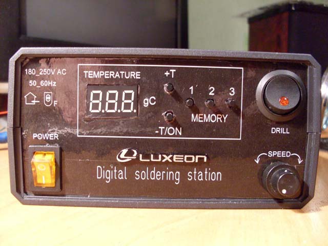

СообщениеДобавлено: Пт дек 04, 2009 01:49:58
Рейтинг сообщений: 26
Зарегистрирован: Пн дек 29, 2008 01:40:28
Сообщений: 602
Откуда: (Украина, г. Стаханов, Луганская обл.) теперь Кемерово :)
Вот для отчётности выкладываю фото. Правда платы к корпусу ешё не крепил и провода не прокладывал, вобшем вот, что получилось :)
(это не пятна, просто свет так падал)
Вот собственно остальные фотки, там-же фотки паяльника.
Всё работает стабильно, температура держиться как вкопаная, работай даволен сполна, прошивка от Volly "Firmw. 2.1b.CA&CC"
Завтро планирую собрать поностью всю станцию докучи.
Автору и Volly респект! :beer:

СообщениеДобавлено: Сб дек 05, 2009 02:00:33
Сообщений: 602
План по сборке станции выполнен :) Станция собрана полностью, осталось подправить мелкие штришки....
Смушает одно, силовые транзисторы (IRF840) работают на температуре 75*С :( Думаю поставить маленький кулер. Небольшой шум, но эффект будет, т.к. греються они примерно за минут 15ть, далее стабильно... Может посоветуете что?
Вот,, только что глянул даташит на эти транзисторы, разброс температур большой (-65_150*С)
Сильно плохо, что они работают на 75*С????? Может радиатор найти побольше???
Комментарий к файлу: Калебровка станции
SDC12618.JPG [129.37 KiB]
Комментарий к файлу: Внешний вид
SDC12621.JPG [106.9 KiB]
