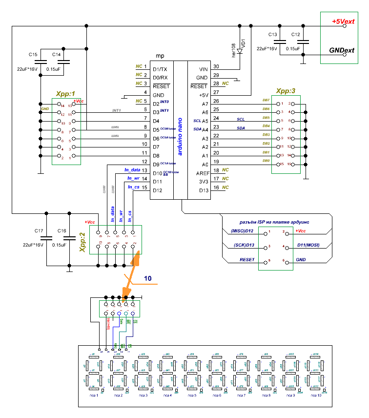

ВАРИАНТ ТЕСТА ПОСЕГМЕНТНОЙ ПРИВЯЗКИ
бит ОЗУ к реальным сегментам для индикатора на основе контроллера НТ1621
с применением адуринки.
Довольно часто попадаются ЖКИ дисплейчики с различными конструктивами и разводкой сегментов индикатора относительно внутреннего содержимого ОЗУ контроллера HT1621.
Производитель может подключать сегменты в любом, выгодно-оптимальном с точки зрения производства и/или особенностей применяемого в устройстве-доноре программного обеспечения.
По факту нам уже достается какое-то готовое изделие, которое надо с максимальной пользой для себя обратить в прикладную самоделку.
Протокол и подключение внешних шин управления обычно явно известны, в вот какому сегменту какой бит ОЗУ соответствует и в какой последовательности они на реальном дисплее следуют — это и есть задача прикладного теста.
Далее на основе полученных данных можно и конкретный прикладной знакогенератор строить и соответствующие прожки обработки данных.
Для теста привязки нам понадобится ардуинка (нано или про-мини или еще какая из простейших), собственно сам дисплейчик, терминалка (встроенная в ардуино IDE или стороннего производителя) и распечатка шаблона с сегментным полем и полем адресного пространства ОЗУ HT1621.
Суть теста.
Прогоняя по ОЗУ последовательно активную единичку, сопровождаемую выводом в окно терминала записи о номере ячейки с активной единицей отмечаем карандашиком на карте сегментов и на карте адресов ОЗУ соответствие вручную.
Информация в окошке терминала обновляется через 1-2 секунды в кольцевом режиме.
Заранее стоит отметить, что не всем позициям ячеек ОЗУ будет соответствовать физический сегмент ЖКИ.
Также не следует ожидать непрерывности размещения данных — это уж как изготовитель заложил, так и будет.
В самом тесте используется программный ногодрыг.
Для работы с загрузчиком НТ1621 принимаем упрощенный протокол, каждый раз высылающем в дисплей ВЕСЬ массив ОЗУ (а не потетрадную загрузку) с всего лишь одним командным словом. Также используется однократно блок начальной инициализации дисплея и функции Serial.
ОЗУ индикатора представляем не как тетрады, а как единое пространство в 128 бит, представленное 16 байтовым буфером outbuf.
Итак...
Пустографка (в моем случае 10-позиционный 7-сегментный индикатор (файл kasdis_stest0 в splan) ).
http://img.radiokot.ru/files/20529/1kjtd4jdeq.GIF
Собственно схемка макета:
http://img.radiokot.ru/files/20529/1kjtd5hok2.GIF
она же в файле ard168_stest в формате splan в приложениях.
Теперь собственно сама программа...
СпойлерПредполагается вывод на консоль терминала данных о положении текущего активного сегмента.

Подключение дисплея проводится во трем линиям:
WR\ - строб записи конкретного бита, активный уровень 0, запись выполняется по заднему фронту (переход из 0 в 1). Исходное состояние =1 (линия деактивирована).
DATA — собственно линия данных. Исходное состояние =1 (линия деактивирована). Во время обмена на данной линии находится состояние текущего бита данных.
CS\ - строб выборки кристалла,активный уровень 0 дает возможность доступа к линиям WR\ и DATA со стороны управляющей системы. Исходное состояние =1 (линия деактивирована).

Объявляем константы (НЕ переменные!) в соответствии с именами линий управления/ввода
Код:
 #define  data 10 // соответствие номеру вывода D10
 #define  wr 11 // соответствие номеру вывода D11
 #define  cs 12 // соответствие номеру вывода D12

Попалась еше одна железячка из дисплейных мелкосхемок.
китаяска ТМ1637 (https://radiokot.ru/forum/viewtopic.php?f=61&t=155104)...
Даташиты вроде как на эту мелкосхемку имеются
Datasheet_TM1637.pdf [688.08 KiB]
TM1637_урезанная.pdf [712.75 KiB]
Но уж столь смуторные...
Заявлена та мелкосхемка как I2C... Однако при ближайшем рассмотрении подопытного экземпляра
http://img.radiokot.ru/files/20529/1lioko5xzj.jpg
http://img.radiokot.ru/files/20529/1liokp92js.jpg
цвет свечения сегментов - зеленый.
Обнаружились досадны вопросы...
Первое отличие (как уже было сказано в вышеупомянутой теме) это передача младшими битами вперед.
О таком "нюансе" говорит разве что прожка-образец из "урезанного" даташита (в более наоом и этого нету).
Второе - некоторые вольности относительно NO ACK в конце пакета. АСК передается ИСКЛЮЧИТТЕЛЬНО ВЕДОМЫМ.
Далее - в ТМ1637 предусмотрен режим сканера клавиатуры, но в конкретной модели индикатора оного не предусмотрено.
Из шести возможных позиций дисплея используется всего 4.
Поначалу думал, что децимальные точки и точки-разделители еще одну или две позиции занимают...
Однако после посегментного теста весьма огорчился:
точки-разделители это разряд H ячейки памяти второй позиции дисплея, а децимальные точки ВООБЩЕ ОТКЛЮЧЕНЫ.
Да и яркость даже "на максимуме" не сравнить с MAX7219.
Вобщем ОГОРЧЕНИЕ однако...
Схема посегментного теста и прожка для адуринки-нано прилагается
http://img.radiokot.ru/files/20529/1liokq3f6k.GIF
tm1637.rar [379.95 KiB]
а вот такая раскладка сегментов по ОЗУ у моего "подопытного мыша"
http://img.radiokot.ru/files/20529/1liokkatb4.GIF
Надо будет еще набросок счетчика примитива сделать...
Да попробовать имеется ли РАЗДЕЛЬНОЕ управление по каждому знакоместу...
Но то завтра-послезавтра... Честно качество свечения сегментов усе настроение испортило...
УПС...
В задержках поставил delay() вместо delayMicroseconds()...
:oops:
Ну да и ладно - в приведенном ниже простом демо-тесте (на индикаторе последовательно-шустрый перебор от 0000 до 9999) исправлено.
tm1637_a.rar [67.53 KiB]
Собственно там используется ранее сделанная библиотечка znak7 и активированы номера сегментов согласно моей карте раскладки.
На всякий случай положил все файлы в одну папку - дабы небыло матюков по подключаемым файлам (хотя вполне работает и с "кошерно установленной" библиотекой).
