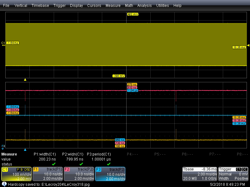

Я уже вкратце пояснял причину возникновения этих артефактов. Для DDS генераторов лоу-сегмента это нормально. Исправить возможно, но стоимость разработки "исправления" превысит цену покупки нормального генератора мидл-сегмента.
Чтоб много неписать, приведу картинки с китайца и нормального генератора. На картинках изображён результат измерений длительности каждого импульса и на основе этих измерений выведены три трэка. Измерений тож три - длительность положительного полупериода, отрицательного и полная длительность импульса. Цена деления трэков 10 нс, следовательно удобно отслеживать изменение длительности в 12.5 нс, соответствующее 80 МГц задающего генератора в DDS китайце.
Оранжевый - это длительность положительного полупериода, розовый - отрицательного, голубой - полный период.
Начнём с китайца.
Вот 20-ти процентный прямоугольник 999.999 кГц, каждые 12.5 мс вставляются импульсы отличной длительности:
Здесь они рассмотрены более подробно:
Как видим, добавлена длительность положительного полупериода и уменьшена длительность отрицательного, в результате ровно один период на 12.5 мс имеет увеличеннцю длительность.

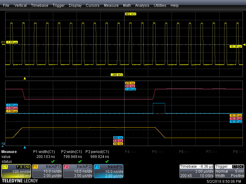

А теперь изменим частоту до 999.9 кГц при тех же условиях:
Подробнее - каждые 125 мкс вставляется один "расширенный" импульс:
Естественно, если ввести значение кратной частоты (1 МГц), то никаких "вставок" не будет.
Вот для примера агилентовский генератор (тож DDS) 1 МГц и 997 кГц:
По картинкам делаем вывод - никакого "дрожания" фронтов нет.
