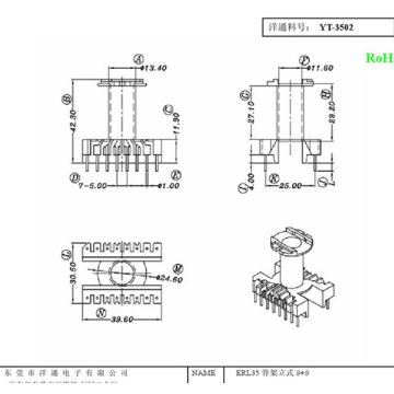

Здравствуйте. Размотал трансформатор, первичка действительно состоит из двух полуобмоток и соединены они на выводе (если смотреть фото) без штырька количество витков полуобмотки первички примерно 30-31виток, вторую полуобмотку не сматывал, наличие четырёх выводо на трансформаторе меня тоже смутило, но после размотки оказалось, что второй конец полуобмотки первички запаян на два штарька, а на штырек, что справа на фото запаяны два экрана проложенные между дной полуобмоткой первички и вторичками и вторичками и второй полуобмоткой первички, Вторички намотаны одна в 7жил количество витков не считал, вторая медной шиной шириной около 10 мм, толщину не измерял шина наклеена на изоляцию количество витков 7 отвод и ещё 3 если ,что то не указал пишите, измерю посчитаю, кто то спрашивал про размеры сердечника, возьму штангель померею. размеры

Феррит "народный" ERL-35/21 на полумосту (25-35 KHz) это 300 Вт, простой прямоход тоже 300 Вт. На двухкл.прямоходе (70-100KHz) с APFC до 500 Вт (пишут на наклейках, правда, 700 и даже 900, но это явное враньё).
другие его обозначения EER-35L, VR-35 и т.д. объём в разных каталогах 9700-9900 мм3. вес 48-52 грамма.
Так с первичкой разобрались, 30+30 (31+31),
Экран как устроен? лента, фольга- медная? тощина, ширина, как припаянанно к выводам?
Изоляция? рекомендуют 3 слоя майларовой ленты.
теперь вторичка, я так понимаю лента с отводом это для +12 и +5? 7 витков для +12 и 3 витка для +5. толщину всё же измерьте.
а если 10мм, то получается в четыре слоя? бобина ERL-35 имеет просвет 27,1 мм.
А для чего ещё одна обмотка в 7 жил? вроде как тоже 12В? и какова толщина?

экран - по1 витку медной фольги шириной как у вторичной обмотки, запаяна на штырёк одним проводом.
