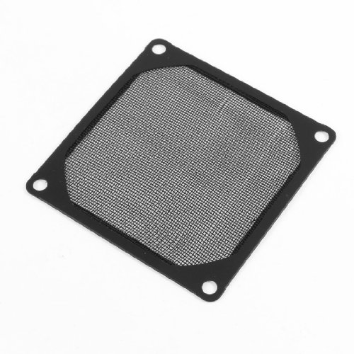

На самом деле (имхо), при наличии регулировки оборотов вентилятора, не имеет особого смысла ещё регулировать заслонки, тут имеет смысл только что- то одно- либо обороты вентилятора, либо заслонки- полуприкрытые заслонки это "масло масляное" на снижение оборотов вентилятора. А "что- нибудь засосать" веник засосёт и через прикрытые заслонки..
Поставьте сетчатый фильтр на вентилятор-
они выпускаются под все размеры веников..
А "открытие заслонок" в момент включения вентилятора- тоже будет смотреться эффектно..
