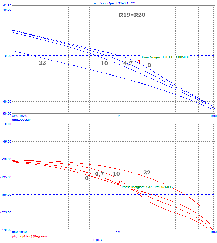

Минус этого и подобных усилителей - переменная глубина общей ООС, выходной каскад работает в режиме В, а значит, и петлевое усиление будет заметно разным при открытых и закрытых транзисторах... Звучание будет ОЧЕНЬ сильно зависеть от свойств ОУ и многих других элементов... Стоит ли собирать такую капризную схему - каждый решает сам...
Такое. Вот данные от моделирования усилителя, правда, использованы зарубежные модели транзисторов (причина, надеюсь, понятна), что сути в общем-то не меняетVilsi писал(а):Господа, ну какое петлевое усиление?
Верхний график - петлевое усиление. Нижний - сдвиг по фазе.
Чётко видно, что при уменьшении R19 R20 усиление растёт, но фаза запаздывает сильнее. Что вполне логично. И 10 Ом - это как раз нечто разумное.
As, выходной каскад переводится в АВ установкой на место VD5 двух последовательно включенных диодов. Естественно, нужен их тепловой контакт с радиатором. Также можно аналогично заменить двойными диодами (1N4148) цепочек VD3R5 и VD4R6.
p.s. Но у этого усилителя imho недостаток тока управления выходным каскадом... Надо попробовать выходной каскад перевести с одиночного ЭП на "двойку"...
