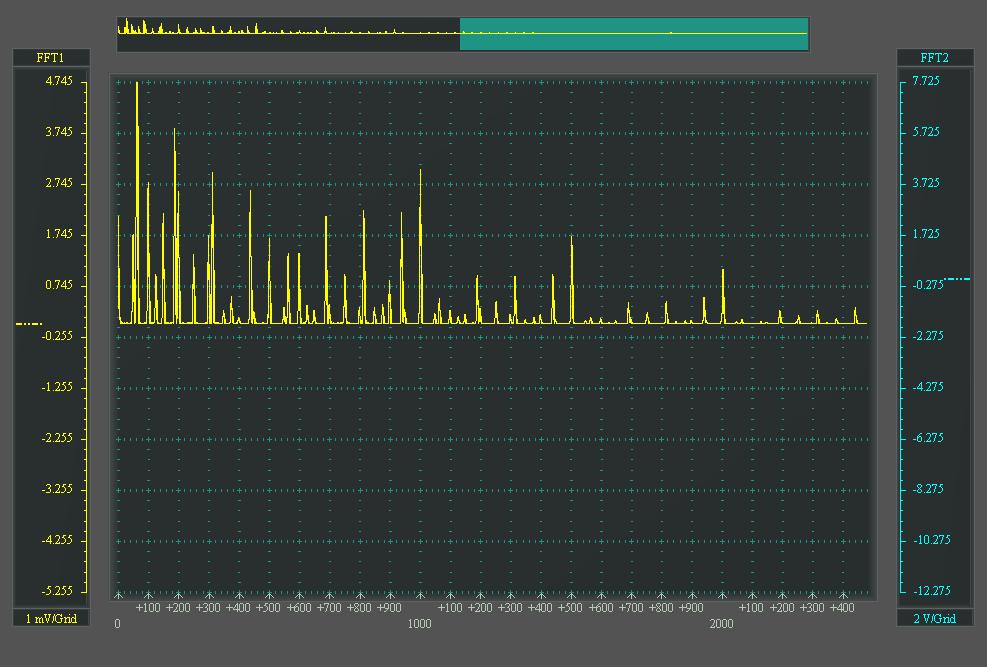

Всем привет!
Собрал БП по этой схеме. Схема заработала сразу. Я доволен был....сначала, пока не прицепил щупы осциллографа.
Появилась проблема и надеюсь на советы форума.
Пульсации на выходе у меня получились максимум 7 мВ (это при 3,2 А и 19 вольта на нагрузке при 25 вольт на С1). На фото осциллограммы по закрытому входу и пределу 10 мВ, пульсации на нагрузке 6 Ом около 3 мВ примерно при токе 2 А и напряжении на нагрузке 12 вольт. Это хорошо!! На осциллограмме и спектрограмме видно.
А вот когда потенциометром Р2 начинаю ограничивать ток и включается в работу U3 (далее ОУ3), то с выхода этого ОУ3 через открывающийся диод Д9 начинает лезть полная хрень на вход U2 и в результате на выходе БП забор малопонятной конфигурации с амплитудой до 60 мВ - что для меня не допустимо! На спектрограмме тоже хорошо виден этот забор. После снятия ограничения тока и закрытия диода Д9 все снова возвращается в норму с пульсациями около 3 мВ.
Подскажите в чем дело и почему с выхода ОУ3 лезет такое сразу после переключения его как компаратора? А вот пока ток не ограничен и на неинвертирующем входе 3 ОУ3 напряжение больше чем на инвертирующем входе 2, то на выходе 6 этого ОУ3 у меня вполне нормальная красивая пила 100 Гц - такая же как и на С1, так и должно быть пока на выходе ОУ3 близко к напряжению питания.
На самом деле сейчас на нагрузке при ограничении тока лезет только 60 мВ после того как я заменил С8 на 100n вместо 330р по схеме. А при С8=330р вообще при ограничении тока лезло около 250 мВ этого мусора. То, что этот забор на выходе БП при ограничении тока начинается и лезет именно с выхода ОУ3 я установил прохождением по точкам схемы щупом осциллографа.
Еще у меня шунт R7 = 0,1Ом чтобы меньше грелся. Может ОУ3 так себя вести из за малого сопротивления шунта?
Скажу сразу, что всю тему из 106 стр. я не читал, и может быть мой вопрос уже всплывал в теме, так что если что ....подскажите страницу темы :))
Спасибо
Комментарий к файлу: Спектр пульсаций 60 мВ при ограничении тока
Пульс спектр огр тока 1,5А.jpg [85.84 KiB]
Комментарий к файлу: Пульсации 60 мВ на выходе при ограничении тока.
Пульс ограничение тока 1,5 А.jpg [87.78 KiB]
Комментарий к файлу: Пульсации на выходе 3 мВ при токе 2А, длительность 10 м/сек без ограничения тока
Пульс 100Гц 2А.jpg [87.27 KiB]
Комментарий к файлу: Спектр пульсаций 3 мВ при токе 2А без ограничения тока
Пульс спектр 2А.jpg [77.06 KiB]
Комментарий к файлу: На выходе пульсации 3 мВ при токе 2А, длительность 1 м/сек без ограничения тока
Пульс 2А.jpg [75.92 KiB]

Ограничение тока это режим аварии, поэтому разработчики сильно не заморачивались, в итоге сигнал ограничения тока проходит через 2 усилителя и скорректировать частотную характеристику должным образом практически не возможно.
Не понятно чем может помешать пульсации 60мВ в режиме ограничения тока? Это не стабилизация тока, а именно ограничение. Блоки питания с стабилизацией тока построены по другой схеме, там усилитель U3 управляет не усилителем U2, а непосредственно выходными транзисторами через диодную или транзисторную развязку. Тогда для обоих режимов можно подобрать нужную частотную характеристику для каждого режима. Да и петря ООС по току окажется на много короче. В вашем случае если пульсации в режиме ограничения так критичны можно попробовать ограничить усиление усилителя U3 подключив резистор параллельно С8, постепенно уменьшая его и меняя номинал конденсатора. Но маленьких пульсаций вы всё равно не получите.
Эта схема с ограничением тока, а не с стабилизацией тока.
Да ещё хочу сказать что U3 это не компаратор, а усилитель. Он только похож на него. В режиме ограничения тока он охвачен ООС через всю схему.
Думал над этим, но пытался добиться лучшего результата.
Вот на это я похоже смотрел по другому, а правы Вы.
Но все таки....в определенном смысле блок на U3 работает и как стабилизатор тока. Вот например если мы в режиме ограничения я тока делаем КЗ на выходе БП, то на амперметре мы видим не ноль а именно то значение тока, которое было нами установлено в режиме ограничения тока. Ну или если опять же в режиме ограничения тока мы меняем сопротивление нагрузки, то опять же на амперметре сохраняется установленное значение. Нужно только избавиться от "забора" на выходе в этом режиме......
Получается что мне нужно попробовать изменить схему так, чтобы напряжение при ограничении тока "сливалось" не со входа + U2, а с базы Q2 или даже Q4? И при этом надо как то петлю ООС по току учесть. Я правильно понимаю?
Не то что бы.....но хотелось бы добиться лучшего результата, даже если придется серьезно схему изменить в части управления током. Просто хочу построить качественный ЛБП.
С8 я уже увеличил до 0,1 мкФ, пульсации забора на нагрузке у меня уменьшились с 250 до примерно 60 мВ. Дальнейшее увеличение номинал С8 я думаю может привести к тому, что как раз таки в аварийном режиме при КЗ схема перестанет достаточно быстро реагировать на это из за задержки "слива" напряжения через диод Д9.
И КУ ОУ3 я тоже пытался уменьшить. Цеплял к С8 параллельно потенциометр на 250К и крутил его. Этот эксперимент не удался, ограничение тока стало срабатывать с задержкой и сразу большим скачком на выходных параметрах. При обратном выводе из режима ограничения тока тоже параметры скачком с задержкой восстанавливались. Я быстро забросил этот вариант с ООС ОУ3, но думаю попробовать еще раз. Какой номинал потенциометра вы бы посоветовали попробовать для построения такой ООС??
Это я и сам понимаю, но написал компаратор для простоты. Ведь ОУ3 действительно похож на компаратор, особенно в режиме без ограничения тока и в момент включения ограничения тока. А при работе уже в режиме ограничения тока он действительно охвачен петлей ООС через всю схему.
Я уже писал, но повторюсь...может ли такое происходить на выходе ОУ3 из-за того, что я уменьшил номинал шунта до 0,1 Ом ??
И вот еще...в качестве нагрузки я использую спираль от старой электроплитки и просто переставляю на ней крокодилы выхода БП для получения нужного сопротивления нагрузки. А могут ли эти "пляски" напряжения на выходе БП в режиме ограничения тока возникать как раз таки из-за стабилизации тока в силу колебаний сопротивления такой вот примитивной нагрузки?? Вопрос этот возможно странный, но мало ли?? Всякое бывает.....и жук свистит и бык летает :shock:
В результате я бы хотел изменить схему и построить в этом ЛБП регулируемую стабилизацию тока с ОУ3 или без него, но на существующем выходном каскаде Q2 и Q4. Подскажете с чего начать? :lol:
Спасибо....
Добавлено after 11 minutes 41 second:
P.S......
А что если попробовать заменить U3 TL081 на какой нибудь rail-to-rail?? Поможет?
