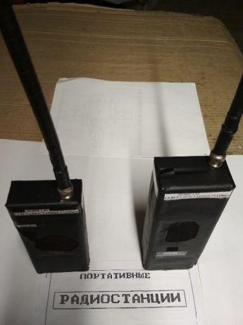

1.jpg [19.1 KiB]
вот я тоже доделал рации. получилася такая себе игрушка. при 7,8в 0,14вт . на пол километра где то. разние размери в связи с разними ревизиями печатних плат.
Добавлено after 12 minutes 48 seconds:
11.jpg [91.53 KiB]
внутри раций.
