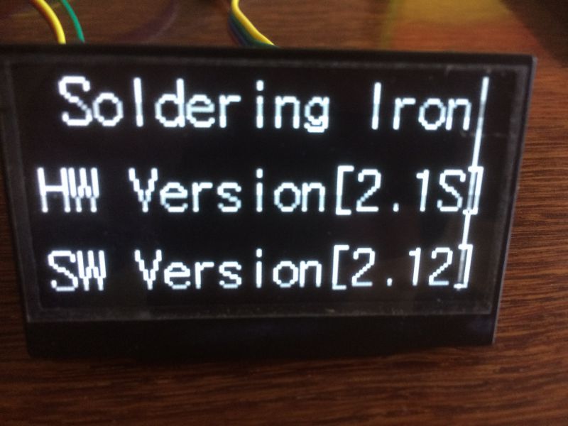

Готов поучавствовать(тестером)в взломе прошивки 2.12(если это кому-то интересно)-на 2.11 работает кейген.
ключи от 2,11 подходят и для 2,12 проверено на плате 2,1s
Было бы замечательно разобраться с Комбо вариантом
Фен какой то не доделанный по прошивке..... видимо это какой то промежуточный вариант

Я в марте поставил на станцию Т12 2.42 дюймовый экран, и вот на нем стрельнуло полоску. Конечно это на работу станции не влияет, и из-за питания подаваемого на экран этого произойти не могло.
П.С. если сделать плохой контакт на шине, то экран инвертирует картинку, заводится и при этом виден мертвый пиксель.
 Заголовок сообщения: Re: паяльная станция T12 на stm32
СообщениеДобавлено: Вс июл 01, 2018 12:58:06
Рейтинг сообщений: 141
Зарегистрирован: Пн июн 07, 2010 22:56:01
Сообщений: 870
Откуда: SU
выходит экран сыпится ? я правильно понял ?
СообщениеДобавлено: Вс июл 01, 2018 14:52:49
Карма: 9
Рейтинг сообщений: 9
Зарегистрирован: Сб июн 30, 2018 12:28:54
Сообщений: 14
Откуда: Харьковская обл.
Не сыпется, умер пиксель похоже. Сыпется картинка если на шине i2c плохой контакт

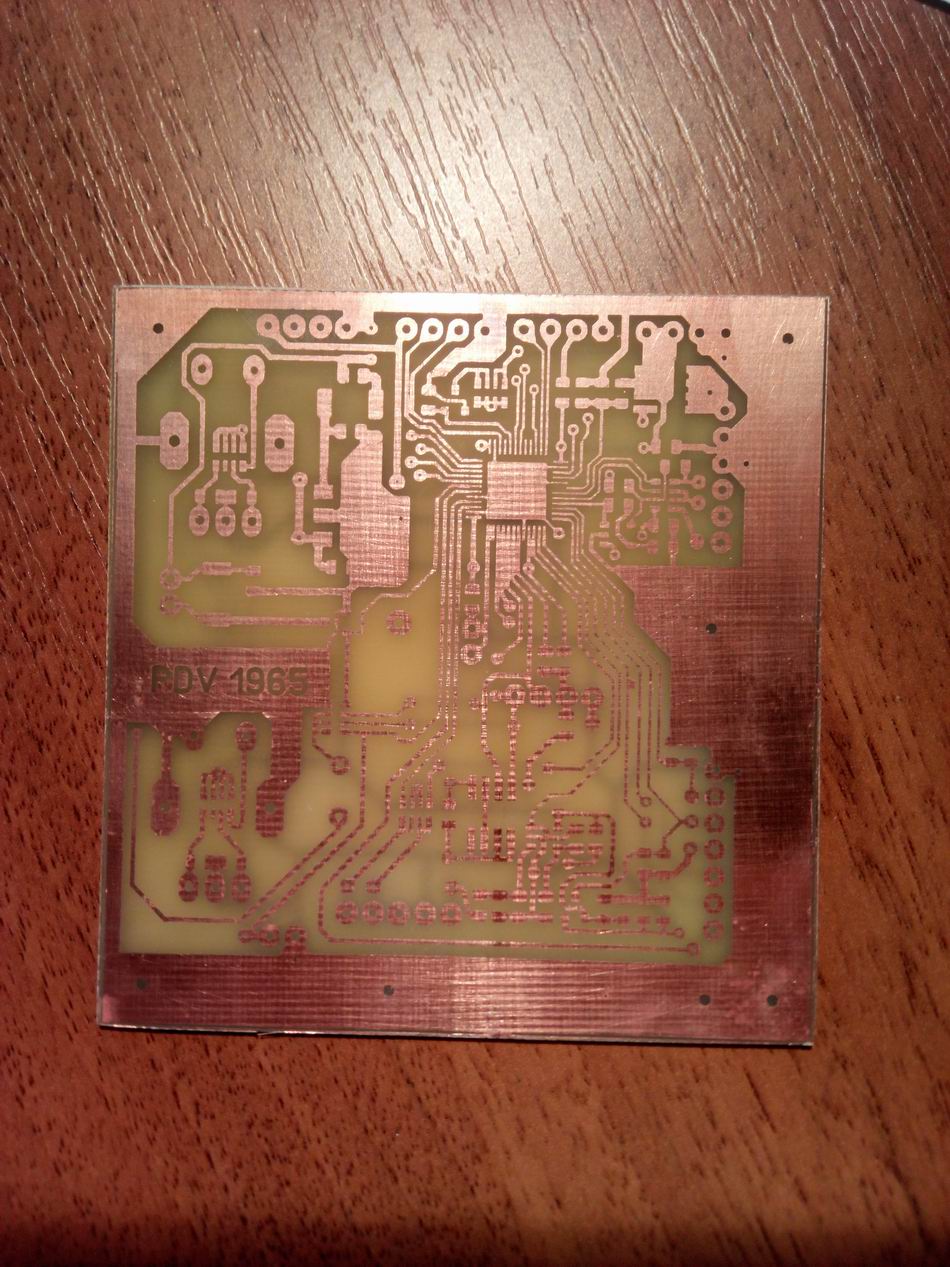

Так может тогда организуем заказ плат на комбо на Украине?
СообщениеДобавлено: Пт июл 06, 2018 12:07:27
Сообщений: 870
Откуда: SU
Лучше тогда делать наборы...
Там есть ряд компонентов которые по 1 шт не купит ... На Али ...
Например синий измерительный транс 5 шт за 8$ кажись .. Ну и sgm 8551 spx2954 ..
А платы заказать у китайцев они вроде маленькие квадратные))

В схеме на КОМБО нашел ошибку процессор STM32F101CTB6, а надо STM32F101CBT6
СообщениеДобавлено: Сб июл 07, 2018 15:43:00
Карма: 10
Рейтинг сообщений: 12
Зарегистрирован: Ср апр 02, 2014 11:14:54
Сообщений: 38
Откуда: Югорск, ХМАО
И в чем разница?
СообщениеДобавлено: Сб июл 07, 2018 16:27:31
Рейтинг сообщений: 38
Зарегистрирован: Пт ноя 26, 2010 09:59:12
Сообщений: 359
Откуда: Мариуполь Украина
STM32F101CTB6 в жизни не существует (в буквах)
Изменение размера Комбо.jpg [202.01 KiB]
СообщениеДобавлено: Вс июл 08, 2018 07:39:19
Карма: 10
Сообщений: 38
Да. Опечатка. Хоть и по даташиту смотрел (
