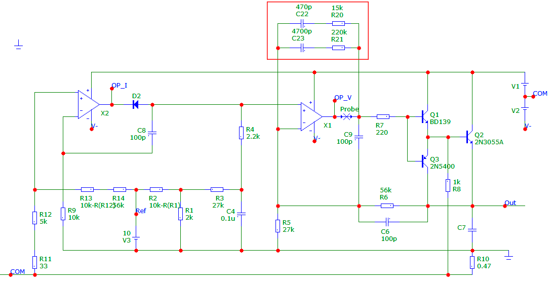

dima1967 писал(а):Магия?
Да, интересно.
В симуляторе добавлен транзистор Q3 вместо диода Д10 ??
Добавлено after 5 minutes 34 seconds:
Еще обратил внимание, что на выходе U2 последовательно на базу в симуляторе стоит R=220 , а в оригинальной схеме стоит R=1K. Это важно, или просто в симуляции так лучше работает?

Да, 1,0к я считаю излишним. 220 Ом вполне достаточен для защиты от сверхтоков через базу добавленного транзистора (в модель я не заводил узел на Q1, а он ведь вообще устраивает к.з. выходу ОУ, впрочем, для выхода ОУ это достаточно безопасно. В реальном изделии Q1 остаётся на своём месте).
Есть ещё один глюк, я о нём не упоминал - как само собой разумеющееся. Из-за того, что Q4 закрывается неторопливо - это свойственно всем биполярным транзисторами, при снятии нагрузки при малой величине C7 наблюдается всплеск напряжения. Особенно это заметно, когда токи большие. Бороться с этим трудно. Радикальный метод - замена регулирующего транзистора на полевой. Но это тянет за собой уже значительное количество переделок.
А вот болтанку при изменении тока нагрузки при большой её ёмкости, убираем так

Slabovik писал(а):А вот болтанку при изменении тока нагрузки при большой её ёмкости, убираем так
Вопрос может странный, но все же....
Если эту дополнительную обвязку на U2 разместить уже на отдельной платке и соединить проводками с нужными точками на плате БП, это допустимо? Или важно чтобы конденсаторы были вплотную к ОУ?
Да и новый транзистор в макете (вместо Д10) похоже придется сажать на доп платку...

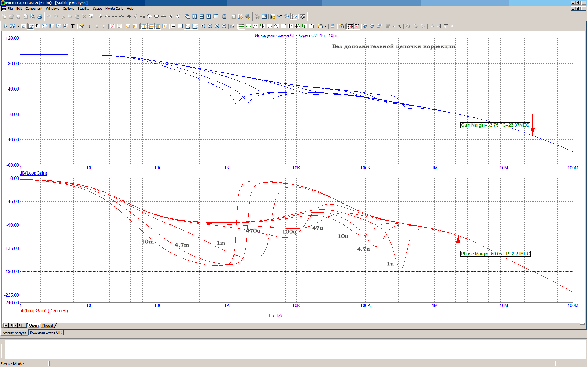

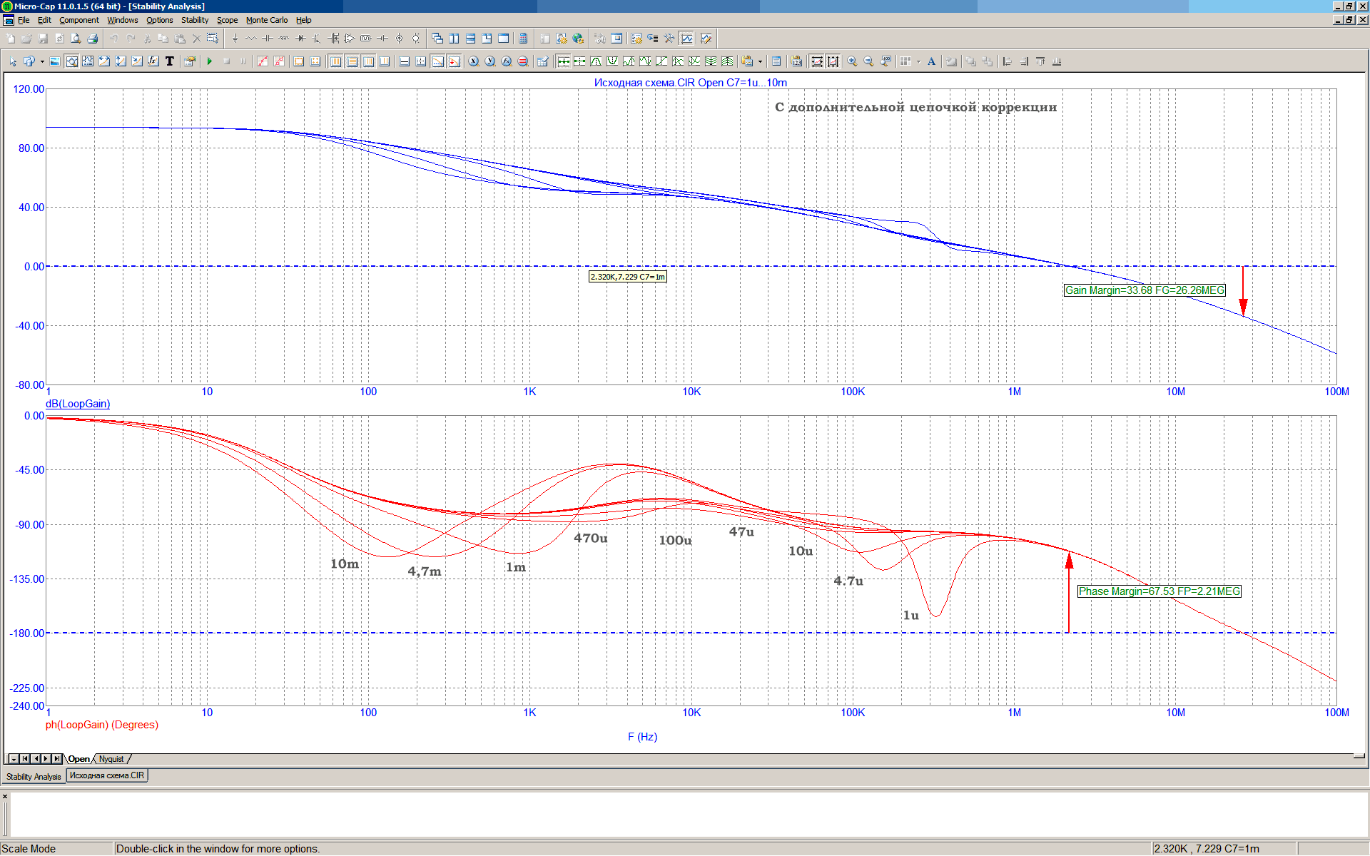

Кстати, пульсации в режиме CC нужно измерять уже не в вольтах, а в амперах. Ещё лучше - оценивать их относительную величину - по ней сразу видно, что к чему. Да и из-за малой величины сопротивления шунта добиться малых пульсаций в режиме CC достаточно трудно из-за банальных наводок.
Чувствительные цепи необходимо располагать как можно более компактно. Для опытов можно всё смонтировать навесным монтажом прямо на имеющейся плате (о стороны её печатного монтажа). Если всё будет хорошо (а убедиться в этом можно только в ходе испытаний), то по-хорошему нужно будет делать новую плату. Ибо неудачно расположенный или вынесенный проводник частенько является причиной неработоспособности устройства. Вот, гляньте ради интереса его частотный диапазон
без коррекции
и с коррекцией
Это семейства кривых глубины и фазы ООС для различных ёмостей нагрузки.
Хорошо видно, что для больших ёмкостей нагрузки сдвиг фазы без цепи коррекции убегает далеко за 135°, что и обеспечивает колебательный характер переходного процесса.

С5 - это только предположение. Его нужно ещё проверить. Самое простое, что можно сделать - это нижний вывод C5 переключить с правого вывода R7 на его левый вывод и посмотреть, что будет.
Питание ОУ - тоже предположение. Что касается двух питаний, то оно растёт из того, что высоковольтное (30+) вольт питание нужно только U1, а U2 и U3 прекрасно будут работать от гораздо более низкого питания.
Острой необходимости в стабилизации питания ОУ нет кроме как U1 нуждается не столько в стабилизации, сколько в недопущении превышения питающего напряжения. Я тут провёл опыт, как чистота питания влияет на опору, дак получилось, что каждый вольт пульсаций вызывает нестабильность опоры никак не более 10 микровольт, а это вполне приемлемо. Но вот при замене опоры на TL431 необходимо, чтобы ток через неё был стабилизирован (генератором тока) - только в этом случае пульсации на TL431 оказываются меньше, чем у опоры на ОУ.
Но вот по температурной стабильности TL431 даёт как минимум пятикратную фору опоре на ОУ. В диапазоне от 0 до 100° уход TL431 ожидается не более 100 мВ, а у ОУ он вполне может достигать полувольта, в зависимости от параметров стабилитрона.
Да, в качестве стабилизатора питания ОУ TL431 излишня. Прекрасно работают параметрические стабилизаторы типа "стабилитрон + транзистор" и даже обладают серьёзным преимуществом - АЧХ TL431 далеко не так хороша, как у простого эмиттерного повторителя - разница примерно на порядок, что для питаемых ОУ вполне может оказаться критично.
p.s. Сейчас занимался проверкой работы добавленного транзистора и... получается, что не могу однозначно подтвердить необходимость замены D10 на транзистор. Не то, чтобы не работает, но эффект какой-то слабенький. Оставление R8 на своём месте с одновременным десяти-пятнадцатикратным уменьшением номинала работает аналогично в плане быстроты закрытия Q4, но имеет небольшой минус в виде подогрева Q2. Получается, что изначальный 1.0 кОм для R8 является чрезмерно большим - гораздо лучше в этом месте иметь не больше 100 Ом, оптимально где-то 68~82...
