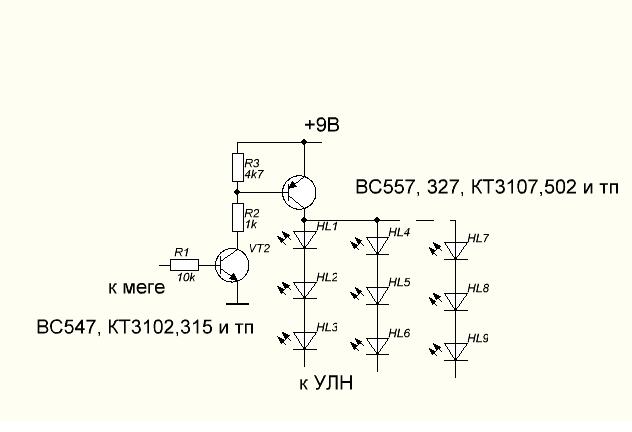

Индикаторы lsd23265-20 красные. Не сочтите за наглость ткните как лучше их подключить!?

Замени анодные ключи на составные.
Ключ для больших LED ОА.JPG [22.53 KiB]

Нужно делать нормальные анодные ключи на двух транзисторах, тогда хоть 5" синие или белые индикаторы с падением 30-35В без проблем можно подключить. Опять же, какого цвета индикаторы, тк 2,3" с 4 диодами с падением 13-14В (синие, изумрудные, белые) 12В уже мало.
лучше применить в анодных ключах TD62783. Я себе делал на этой микросхеме. А в разрядах ставил ULN2803. Все прекрасно работает. Яркости выше крыши.

Разницы нет, в ней 8 ключей, половина не будет задействована, вот для больших индикаторов общим катодом она идеальна.

Так я про большие индикаторы и говорю. Она и стоит подавая питание на аноды светодиодов. А в разрядах (ОК) стоит ULN2803. Если небоьшие индикаторы с ОА то хорошие ключи получаются на n-p-n биполярнике и P-канальном полевом в корпусах sot-23. и мелкие и мощности достаточно, у плюча малое сопротивление канала, отсюда-нет нагрева
