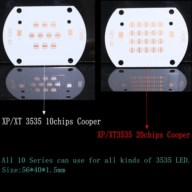

Если посадить светодиоды на такую подложку:
а лучше каждый на такую:
https://ru.aliexpress.com/item/20mm-Cre ... 23202.html
а на такую -- совсем хорошо:
https://ru.aliexpress.com/item/Cree-XPE ... 22049.html
то проблем с перегревом не будет и без вентилятора, с головой хватит прижать радиатор к корпусу светильника, на такой мощности он едва теплым будет, и хорошо-бы краску убрать между радиатором и корпусом.

"корпус" светильника - это крашеная сталь толщиной 0,5 мм. для отвода и рассеивания тепла это практически ничего...
да, на плате видны разные контактные площадки - это сделан монтаж под какой-то драйвер.
