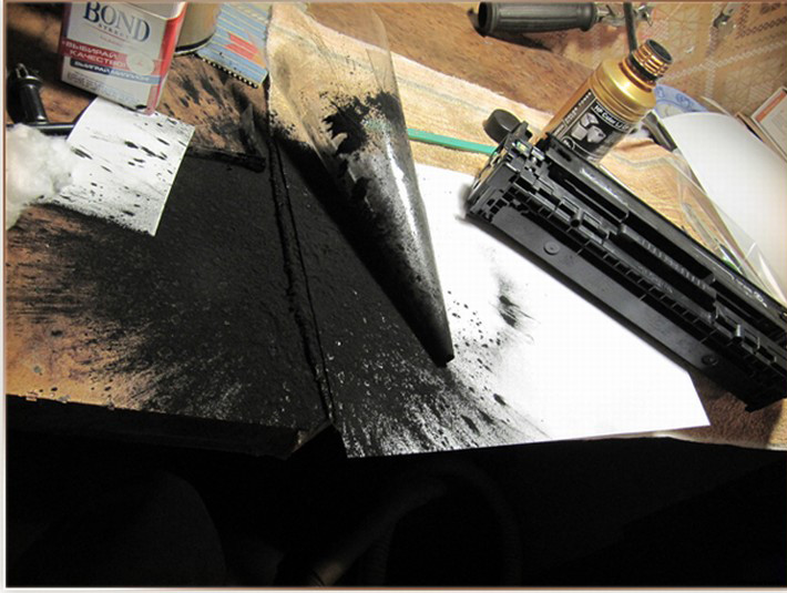

Спасибо. Картридж я уже разбирал. Внешне барабан в норме, без царапин. Печатает без особых огрехов. Показалось, что не очень жирно. Но надо выставить настройки на максимум, и попробовать. Посмотрел на АВИТО, такого типа принтеры сейчас продают от 500 рублей. Это же куча запчастей.
Похоже, дозирующее лезвие надо менять. Шуба на магнитном валу в одном месте неравномерно лежит, бугром.
Хорошо, что тонер легко отмывается от рук и одежды. По первости получилось что-то типа такого
картридж_cr.jpg [125.16 KiB]
а вы попробуйте смывать ацетоном или 649 растворителем :)))
