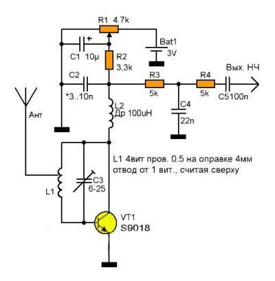

Всем привет собрал сегодня FM приемник на одном транзисторе s9018, работает от 3в, почти карманный вариант.
чувствительность у приемника достаточно хорошая, у меня получился диапазон от 83 мГц и до погодного роботы аэропорта который вещает видимо не только в АМ...
Схема
Видео работы приемника.
Сверхрегенеративный приемник может принимать сигналы как с ЧМ, так и с АМ модуляцией.
