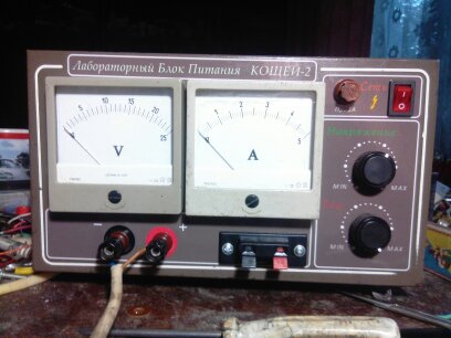

Вот, сделал себе блок питания :)
1. Влюбом графическом редакторе делаем макет лицевой панели.
2. Распечатываем макет лицевой панели на глянцевой самоклейке.
3. Наклеиваем со стороны рисунка панели прозрачный оракал.
4. Вырезаем по контуру и отверстия под кнопки и ручки.
5. Снимаем подложку с самоклейке и приклеиваем на предварительно обезжиренную переднюю ( или заднюю ;)) панель прибора, стараясь всё сделать с первого раза.
6. Наслаждается результатом.

Дримасик писал(а):Вот, сделал себе блок питания
Фото в студию!!!

А было вот так... :(

Зачёт. :)))

В чём зачёт?
Белая окантовка с разрывами.
"РЯД" вообще не понятно какой ряд.
Кукушка хвалит соловья.....

[uquote="otest",url="/forum/viewtopic.php?p=3502619#p3502619"]В чём зачёт?
"РЯД" вообще не понятно какой ряд..[/uquote]
Для тех, кто с первого раза не понял- вот так вот БЫЛО:
а потом вот так вот СТАЛО:
Я, в общем- то делал по подобной "технологии", только обходился без походов в "полиграфический центр"
Ломонд выпускает достаточно большой ассортимент плёнок, и для лазерной, и для струйной печати, простые, и самоклеящиеся, прозрачные и белые..
"морда" у генератора делалась на лазерном принтере, а у частотомера- на струйном.
А это- первый опыт нанесения символов на кнопки-
на самодельные кнопки наклеены буквы, напечатанные на 3Д принтере.. :beer:
