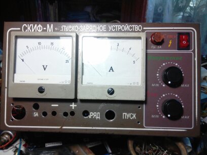

Вот, сделал себе блок питания :)
1. Влюбом графическом редакторе делаем макет лицевой панели.
2. Распечатываем макет лицевой панели на глянцевой самоклейке.
3. Наклеиваем со стороны рисунка панели прозрачный оракал.
4. Вырезаем по контуру и отверстия под кнопки и ручки.
5. Снимаем подложку с самоклейке и приклеиваем на предварительно обезжиренную переднюю ( или заднюю ;)) панель прибора, стараясь всё сделать с первого раза.
6. Наслаждается результатом.

А было вот так... :(

Белая окантовка с разрывами.
"РЯД" вообще не понятно какой ряд.
Кукушка хвалит соловья.....
