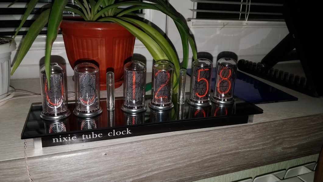

Наконец закончил делать корпус, готовая плата с часиками ин-18 около 2х лет лежала и ждала корпуса) и Вот оно, свершилось! 8) :)) 8) :)) :beer:
Фото под спойлером) :))

Очень красиво получилось!

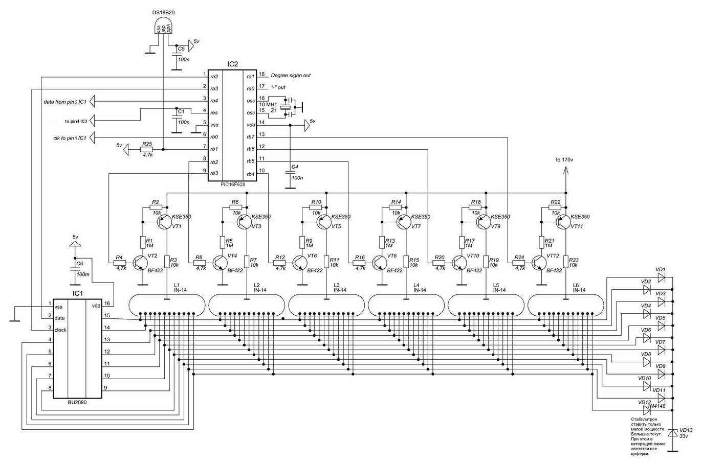

Спасибо! Печатную прилагаю) Собирал по схеме от уважаемого SLvik

Классно получилось.

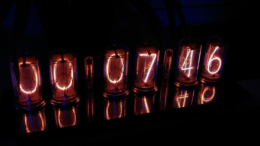

Пролистывал я тут как-то книжку из серии массовой радиобиблиотеки - сто схем с индикаторами. И заинтересовала одна схема для управления панаплексами. Она уже тут проскакивала в связи с какой-то газоразрядной панелью. Фишка была в том, что конденсатор использовался как "вольтдобавка". Но перед каждым выводом разряда (или столбца) нужно было делать паузу для зарядки этих конденсаторов. А тут подумалось, а почему не попробовать так управлять обычыми цифирными индикаторами. И паузы делать не нужно - пока один разряд светит - остальные могут спокойно заряжаться. Накидал схему. Да вот проблема, как обычно - питание. Надо этой схеме 60в и 120в. Думал-думал, делать флай или пушпул или еще что. А тут в ящике на глаза попалась пара трансформаторов от ISDNовских блоков NT-1. А они как раз на 50в (чтобы в линию гнать 48в?). Прикинул, получалось чуть за много. 50*√2 = 70в. Удвоенное - 140в. Как говорил - чуть за много. Но, решил использовать. Попутно вспомнилась одна схемка, которую давным-давно видел в журнале радио: скрестил и нарисовал.
А, попутно, была мечта сделать часики на биквинарных лампах (совсем недавно тут была ссылка на лот с такими лампами). Но цены на них страшно зверские. Поэтому был реализован вариант "для бедных" - взял отечественные ИН-4 и включил их по схеме биквинарных ламп:
Спаял платку. Вообще-то, так как конструкция использует ретро-схемотехнику, хотелось применить отечественные высоковольтные транзисторы в "золоте" типа КТ60х... да вот у меня оказались только 608-е (или уже не помню точно) которые только на 60в. Что в принципе годится, но совершенно без запаса. Потому отказался и поставил MPSA42. Единственное, применил кучку валявшихся диодных сборок КДС111 - все диоды этого типа.
Управление тоже предполагалось сделать ретро. Вот только еще не решил. Сделать на 580вм80а и 512ви1 или что поновее - может, какую однокристалку 1816ве35? Но пока решение не пришло, для запуска использовал "синюю таблетку" (blue pill) - плату на stm32f103, которую в Китае можно купить очень дёшево и которая очень популярна. У этого 103 есть внутрях RTC, часовой кварц, и вывод для резервной батерейки - делай часики-нехочу. "Однако многое ещё вселяет тревогу: актёры сбежали, погиб полицейский, мошенник-слуга восстановлен в прежней должности""⃰ так и тут - кварц не заводится, RTC довольно странный. Но я их победил и сделал себе универсальные часики, которые можно приткнуть к любой схеме. При этом сделал полный календарь на диапазон от 2000 до 9999 года. Попутно решил проблему переполнения 2036-го года итд, итп.
В общем, настал день запуска:
СпойлерУпс... :))
Увы - на индикаторах страшняа засветка. Начал замерять напряжения, проверять формы сигналов - всё как и должно быть: Там где 120в - там и есть почти 120в - 118-119. Думал, может, большие всплески - нету всплесков. Пульсации небольшие есть, но всего 5-7 вольт, а не 20-30. Начал изучать проблему.
Проблема оказалась в лампочках. У ИН-4 оказался очень низкий порог зажигания - всего 123вольта. Гаснет при 116. Поэтому то напряжение 120в, которое предполагалось, что не сможет зажечь лампу без вольтдобавки - спокойно зажигало и поддерживало разряд. Единственным решением было бы понизить входное напряжение - вместо 50в подать меньше. Но других подходящих трансформаторов у меня нет. Но я отнёс блок к ЛАТРу и скрутив напряжение до 180в получил нормально работающую схему:
На выходе трансформатора был 41в. Вот так. Сейчас думаю, что делать дальше.

Напряжение можно урезать стабом вольт на 30 последовательно.
