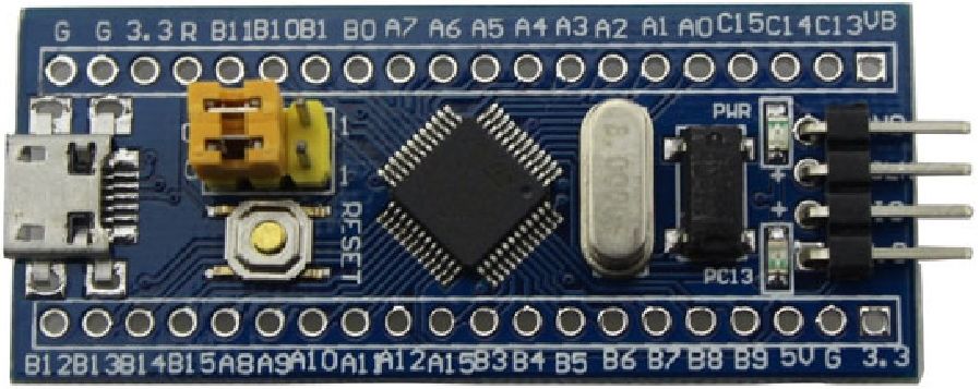

Сейчас есть широкий выбор 32-ух битных МК. Они не сложные. Для них даже программатор не нужен. Прошиваются через конвертер COM-USART, проще говоря виртуальный COM порт.

А может стоит сразу на стм32. Опять же у китйцев платка на стм32ф103, те же 100р стоит. Программатор для стм, свисток стоит опять же 100р.

А потом придётся переучиваться... может тогда сразу что то более перспективное?
Старички сидят на аврках с пиками, ибо знают их и зачем им переходить, вроде хватает...
А если с нуля начинать... может и правда стоит что то из арм. На будущее так сказать.

Новичку ARM???
Чтобы сразу отбить желание? Для начала работы с ними нужен определенный опыт с более простыми МК.

Небольшой пример содержащий настройку выхода PC13, конфигурацию таймера на 2 прерывания в секунду и их обработку с инвертированием выхода PC13.
Очень сложный код? Он написан с применением библиотеки SPL. Тоже можно сделать на регистрах и получится как в PIC или AVR.

Код для такой платы (используется светодиод на ней).
