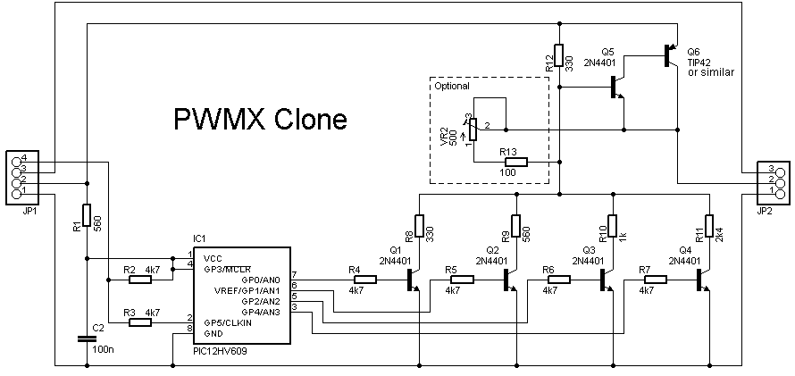

Проблема была - не регулируется 3хпроводной кулер на 4х пиновом разъеме у j1900i-c.
Питание на 4х пиновом разъеме на маман выведено прямо на 12В разъем , понятно почему трех пиновые не регулировались.
Ради интереса посмотрел скопом, что творится на шим пине - там 3В, шим сигнал с соответствующим заполнением.
У меня вся эта возня закончилась покупкой китайского вентилятора с 4 пинами... Материнка холодная и вентилятор в основном стоит....
Пока шли вентиляторы нашел забавный форум: автор oPossum предложил прибор для проверки 4 проводных вентиляторов и несколько схем переходников 4-3 также графики их работы в координатах заполнение шим - скорость.
https://www.eevblog.com/forum/projects/ ... b0ug98djt6
Вот к примеру линейная версия,
Печатка smd.
https://radiokot.ru/forum/download/file.php?id=318345
Там есть еще микроконтроллерная версия клона переходника Nanoxia PWMX с исходником

pc_fan_speed_linear_adjustable.png [18.71 KiB]

Есть задача, подключить 3pin вентилятор к мамке с ШИМ и что-бы ШИМ работал, нашел такую схему в сети.
Как она по вашему?
