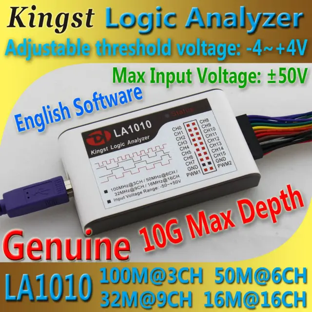

Мне надо проверять что происходит на I2C и SPI шинах причём иногда сильно разогнанных, кроме того разных графических экранов у которых бывает 13 линий https://radiokot.ru/forum/download/file.php?id=314188 и даже ещё больше.
Желательно наличие русифицированного ПО.
А кто что думает по этому лоту: http://ali.onl/18K0 ?

Сообщение atc »
Про софт на русском забудьте, все "китайцы" работают под Saleae Logic ,список поддерживаемых протоколов : https://support.saleae.com/protocol-ana ... -protocols
это только официально поддерживаемые ,в реальности их намного больше.
16 канальный анализатор ,в реальности на 100 мГц работает только ДВА канала !
8 канальный на 24 мГЦ все 8 работают корректно .
I2C и SPI расшифровывает без проблем ( у меня 8 канальная версия)

Сообщение DENIS451 »
Ну так я понимаю что на 100мгц все 16 каналов не будут работать.
Это соответствует действительности:
· Максимальная частота выборки: 100 м на 3 канала, 50 м на 6 каналов, 32 м нв9 каналов, 16 м на 16 каналов
А тут у Владимира очень похожий анализатор и он жалуется что 8 каналов на 24мгц. работать не будут
(смотреть с 9 минуты)
https://www.youtube.com/watch?v=unagN1_ ... e=youtu.be
Нет, более 2500 руб. уже стрёмно покупать на Али.
Кто работал с такой штукой:
http://ali.onl/18K0
софт там не глючный?

Сообщение uvn »
[uquote="DENIS451",url="/forum/viewtopic.php?p=3504021#p3504021"]софт там не глючный?[/uquote]
Впечатления от покупки одного пользователя:
https://mysku.ru/blog/aliexpress/39911.html

Сообщение Ser60 »
У меня есть подобный - LA2016. Работает без сбоев, я им доволен.
