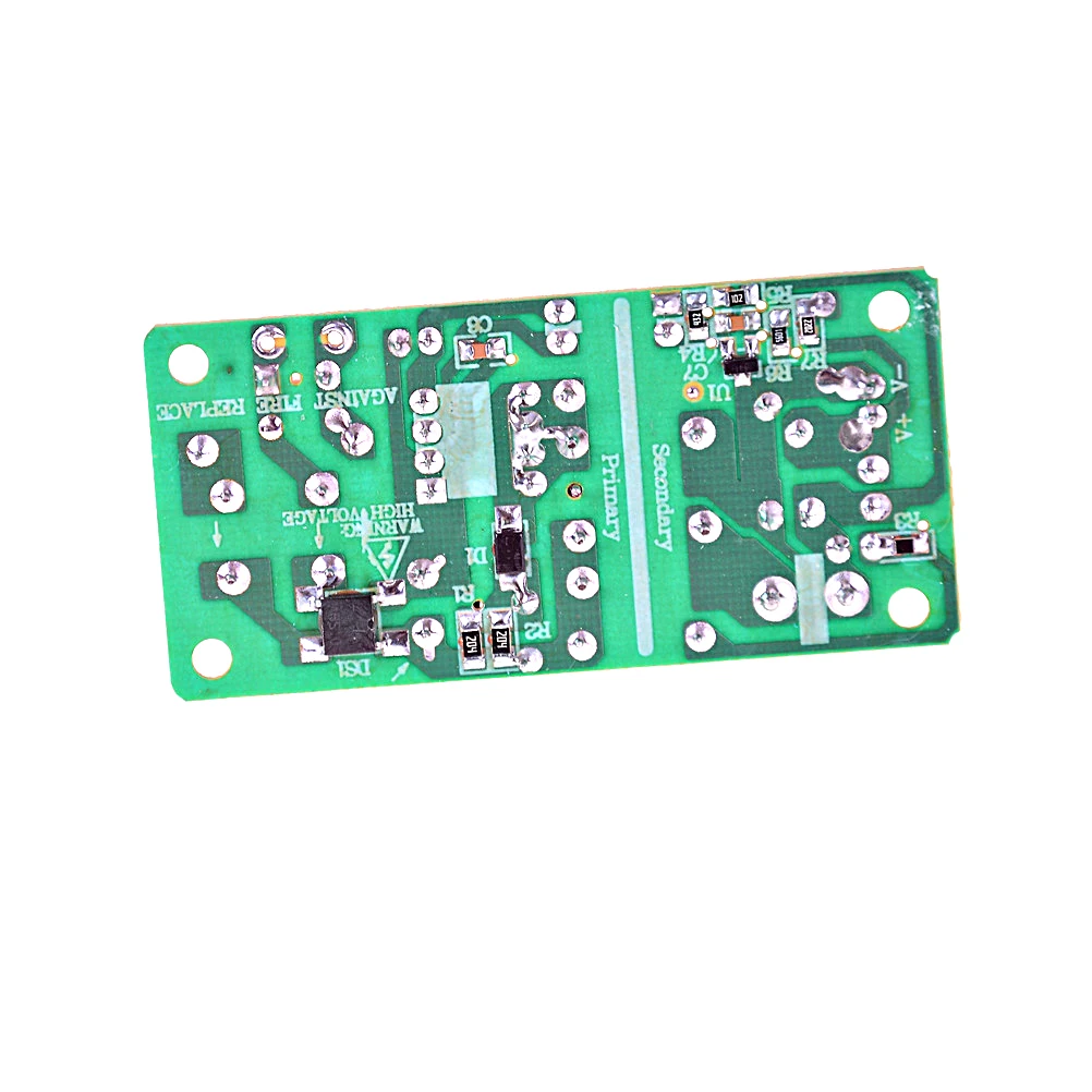

после давнишнего броска напряжений в радио замкнуло (пробилась первичка предположительно) сетевой трансформатор NC-1188TM1, насколько понимаю, выходное напряжение было около 4,5В переменки, которое потом выпрямлялось диодным мостом. Диоды были целы, поэтому... методом научного тыка было установлено, что трупик оживает от примерно 6,7 вольт.
Да и как вариант можно было питаться от 4 больших батареек на 1,5 Вольт, размер D, имхо.
На aliexpress заказан БП AC-DC 5V 1A. Сетевой БП был заменён на китайский девайс. Страхи про наводки оказались неоправданными... всё работает чётко.
Что-бы втиснуть ИБП в посадочное место бывшего сетевого трансформтора, пришлось чуток поработать паяльником по пластмассе.
Сам БП аккуратный, присутствовал сетевой и выходной штекер 2.5L. Для входного ~230V это смотрелось странно. Выпаял их, подпаял провода. Так как варистора не было, впаял 7D471 (дую на холодное :)) ). Роль термистора и пЕрдохранителя, выполняет резистор 2W 0.1 Ohm (вроде)
выполнен на DK112, сетевой конденсатор 10uF 400V LOWESR (?!!!) По выходу шоттка SR560 и два конденсатора 680uF 16V 470uF 16V.

то что тран можно заменить ИБП давно не секрет и китаюзы это делают уже десяток лет но НЕ ФСЯКИМ
то что даный бп содержит чесный филтр по сети хотяи НЕПОЛНЫЙ *)нет Х капа_) а вот Y кап имется имено поэтому приемник работает без свистоф и гула

Leviafan, можно у вас попросить фото платы со стороны дорожек, хорошее фото в высоком разрешении.
Leviafan
Сообщения: 439
Зарегистрирован: Ср июн 11, 2014 01:26:40
Re: Замена сетевого трансформатора на ИБП
Сообщение Leviafan »
aliexpress "AC-DC 5V"

По сравнению с импульсным БП трансформатор практически вечен - так что замена не эквивалентная... Единственный недостаток хорошего трансформатора - высокая цена. Если приёмник постоянно включен в сеть - ИБП послужит два-три года, трансформатор может работать в течении всего срока эксплуатации аппарата - мне встречались абсолютно рабочие экземпляры, стоявшие под напряжением более полувека! Ну, про помехи уже написали... С прекращением вещания на ДВ - исчезла и проблема помех :)

Железо и обмотки китайских трансов рассчитаны под 60Гц. Понятно, что даже при Х.Х. они греются в нашей сети. Потому и горят от перегрева.

На УКВ (FM) приёмник будет работать от импульсника, ничего удивительного.
Вы включите ДВ-СВ диапазон и посмотрите как работает приёмник?
