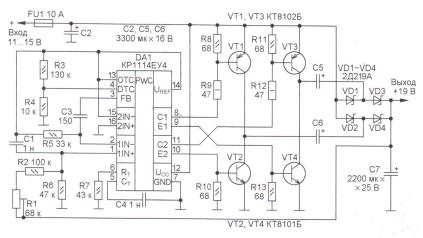

Предлагаю уже забыть этот таймер в преобразователе. Согласен с Starichok51 , без защиты по току это полная фигня, это так, на столе поиграться. На практике в авто все гораздо сложнее. А еще летом +60 в машине, а вы поставили на зарядку ноут ,забыли и ушли, закрыв все окна. Так и до пожара недалеко. Поэтому только в алюминиевом корпусе делают нормальные фирмы. А зимой, лопнула на морозе изоляция и провод перекрутился в том месте, как обычно бывает, вот вам и КЗ! Будете дальше экономить на копеечной микросхеме? Я еще понимаю,когда не было деталей в советское время и использовали все что под рукою. Но сейчас зачем это делать?

Я тоже считаю если делать преобразователь то он должен иметь полный набор стандартных защит. Тем более что сейчас купить любой ШИМ контроллер не проблема.

2 схемы преобразователя [1,2].
ЛИТЕРАТУРА :
1. Гаврилов К. Автомобильный блок питания ноутбука на таймере КР1006ВИ1. – Радио, 2013, № 2, стр. 22-23.
2. Гаврилов К. Автомобильный блок питания ноутбука без намоточных элементов. – Радио, 2013, № 4, стр. 20-21.
схема-1.JPG [22.1 KiB]
схема-2.JPG [19.57 KiB]
