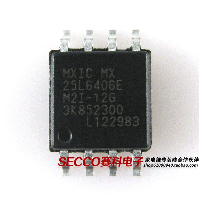

Кто может сказать, что это?
25L6406E
Это не биос случаем?
Сообщения: 3059
Откуда: СПб
Сообщение *Trigger* »
первая ссылка в Гугле по запросу 25L6406 выдаёт даташит, где английским по белому написано, что это
64M-BIT [x 1 / x 2] CMOS SERIAL FLASH
А уж что туда прошито, неизвестно. Может, и BIOS.
Сообщения: 859
Зарегистрирован: Ср апр 13, 2011 02:13:43
Сообщение ApTu(T »
Да видел я этот даташит, и надпись видел, просто не понял что это. xD
