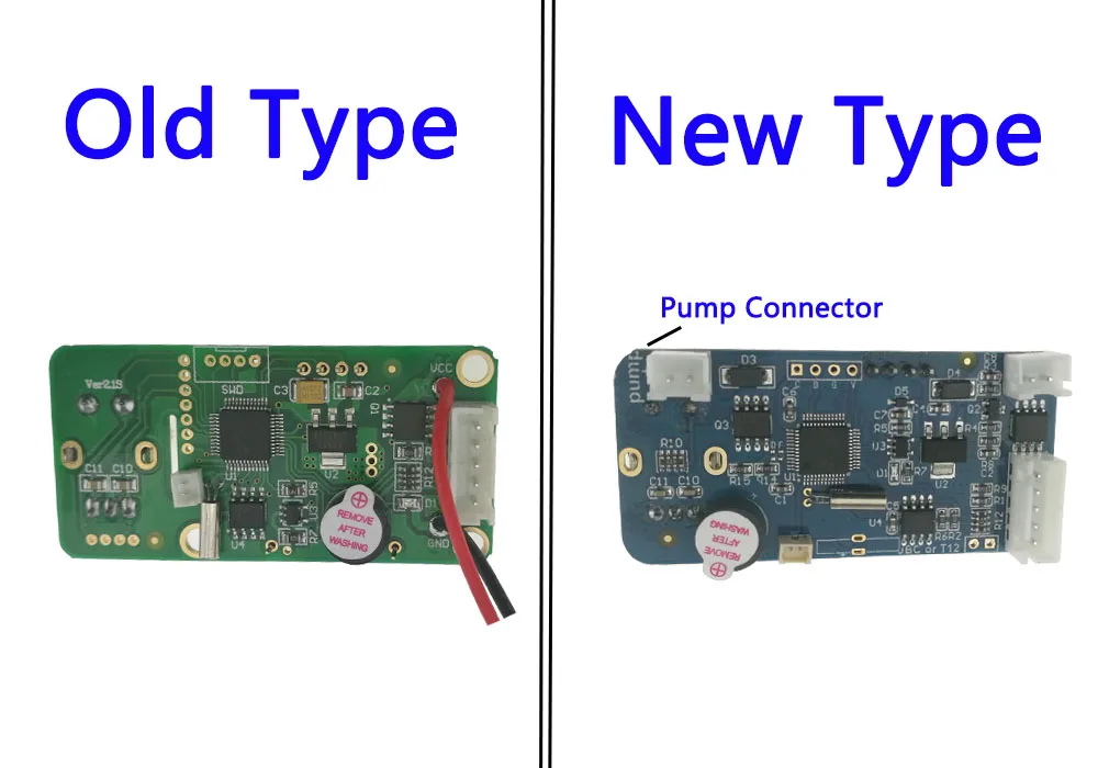

Я тоже хочу заказать в этом магазине. Вопрос такой.
Чем отличается темно-синяя плата от зеленой? И какую купить?
зеленая
https://ru.aliexpress.com/store/product ... 34fcnynxhW
темно-синяя

Вопрос такой.
зеленая
темно-синяя
Там же и видно на картинках в чем разница:
Только я вот заказывал набор в конце декабря = прислали чутка другую синюю плату:
