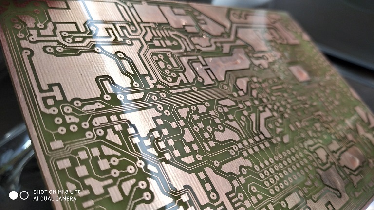

Сообщение V2oD2o »
[uquote="torneb",url="/forum/viewtopic.php?p=3551097#p3551097"]А я "уплотняю" тонер перманентным маркером. По типу - раскрась сам :))
Нудновато и требует энного количества времени, за то получается неплохо.[/uquote]
Можно сказать аналогично, 65с экспонирования - на выходе 0.18мм, почти без косяков - без них конечно же никак при домашнем изготовлении)
(156.71 КБ) 797 скачиваний
(165.64 КБ) 885 скачиваний
