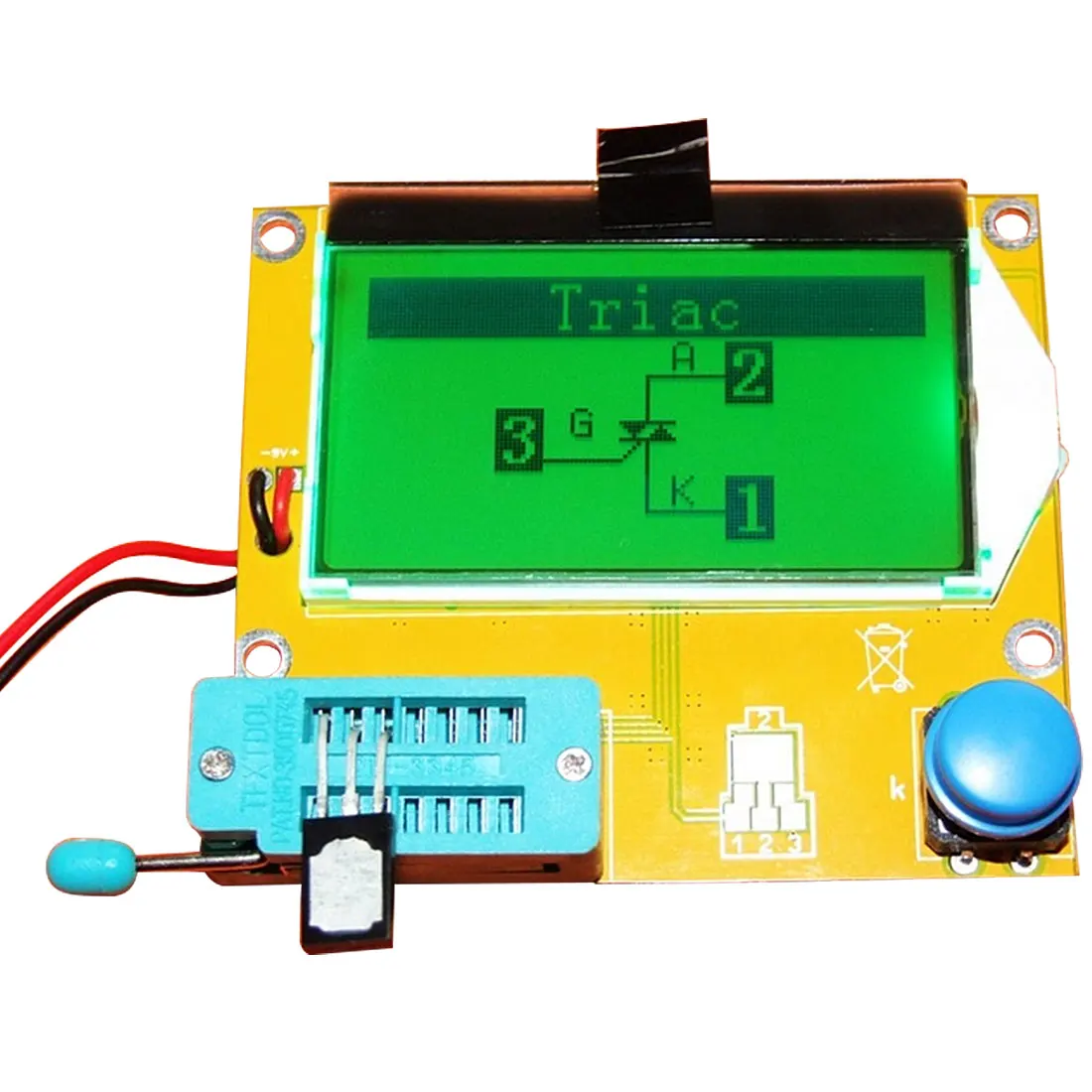

В качестве силовых ключей использовал IRF44Z. Транзисторы BC556 подбирал близкие по характеристикам, мерил "вот такой штукой"
