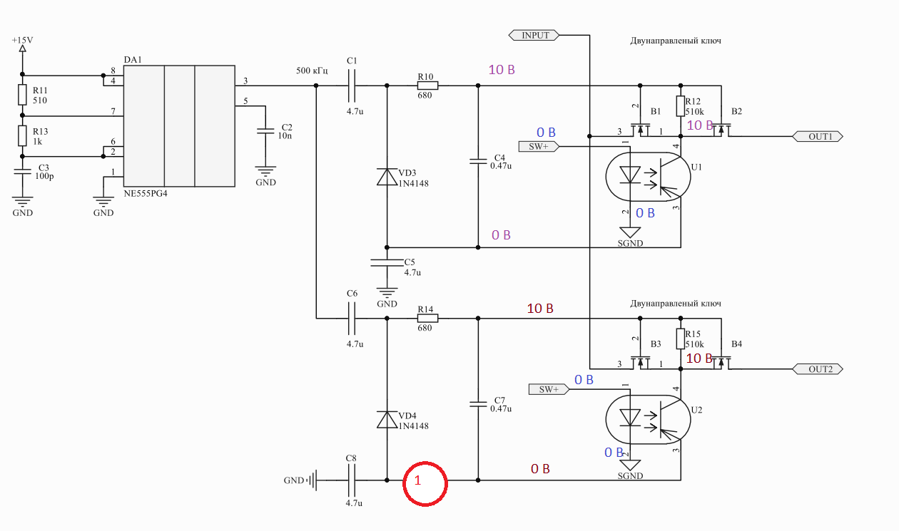

Есть схема - аналоговый мультиплексор на двунапрвленных ключах MOSFET.
<INPUT> переключается либо на выход <OUT1> или <OUT2>.
Транзисторы по схеме из DT 94-5A.
За исключением фотогальванического изолятора.
Я построил изолятор свой.
NE555 генерит 500 кГц. Конденсаторы 4,7 мкФ развязывают эти 500 кГц в каждый канал, притягиваю свой уровень при помощи 4148. Управление оптотранзисторами.
ПРОБЛЕМА! :shock:
Если каскады включать по отдельности ( <INPUT> подключен только к B1 или B2), то все хорошо: ключ открывается, если срабаывает оптопара.
Но если оба каскада соединены при помощи <INPUT>, то при включение одного, второй включается на короткое время.
В чем может быть проблема?
В процессе эксплуатации недопустимо даже короткое, но включение обоих ключей. :dont_know:

Объяснение
Если ни на один ключ не подано питание, то напряжения в точках схемы будут в соответствии с рисунком ниже (так как в схеме три изолированных участка, напряжения в каждом таком участке дано разным цветом).
Сейчас уровни нуля в верхнем и нижнем каскадах (на анодах 1N4148) равны нулю (не сразу они устанавливаются в эти уровни, но через сопротивление закрытых транзисторов потихоньку это выравнивание произойдет.

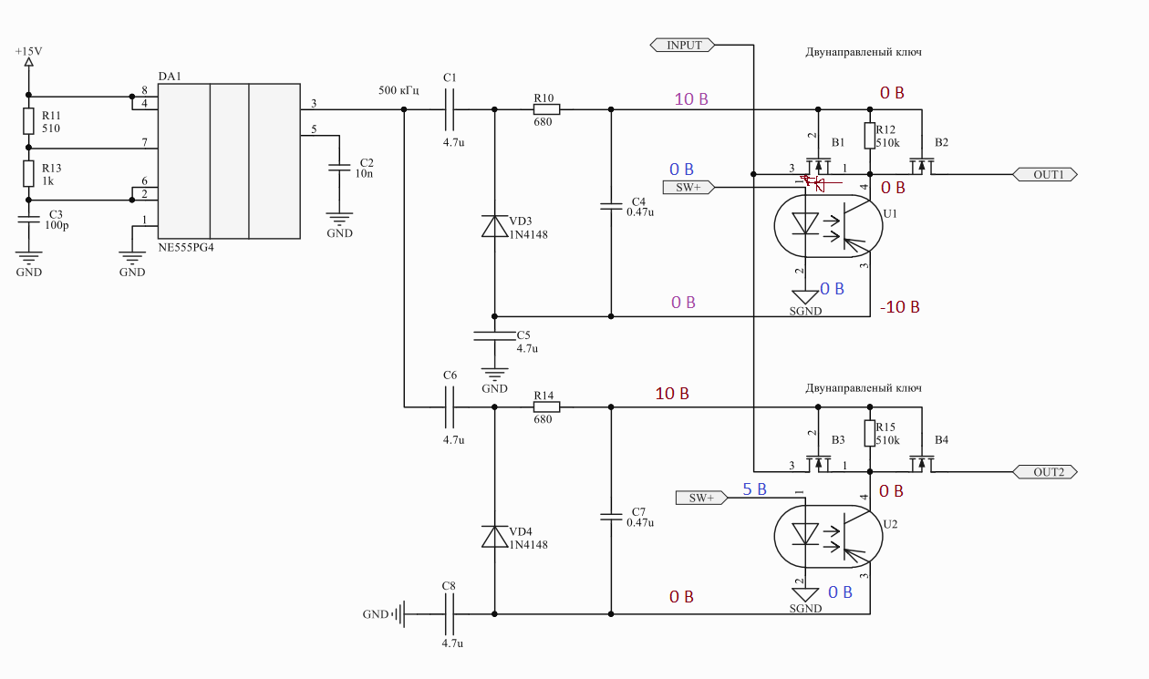

Я представил это следующей картинкой. В ней нуль по напряжению соответствует нулю в точке 1.
Теперь при подаче 5 В на нижний оптрон, он открывается. Коллектор оптотранзистора падает до ноля вольт. Между затвором и истоком B3 появляется напряжение и B1, B4 открывается. Все хорошо. Но, на выводе 3 B3 появляется ноль (относительно точки 1).

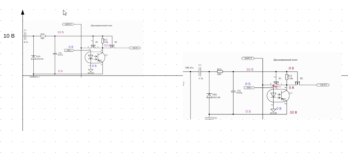

Сток B1 тоже устанавливается в ноль. А на истоке +10 В. Это напряжение утекает через встроенный диод из за чего относительно нуля второго каскада на затворе B2 тоже появляется напряжение, то они оба открываются. И в тот момент, когда коллектор U1 не установится в ноль относительно точки 1 верхний ключ тоже будет открыт.
Что теперь делать? Я не знаю. Реле использовать не очень то и охота. Время разряда зависит от резистора R12, так как он ограничивает ток выравнивающий два изолированных источника.
