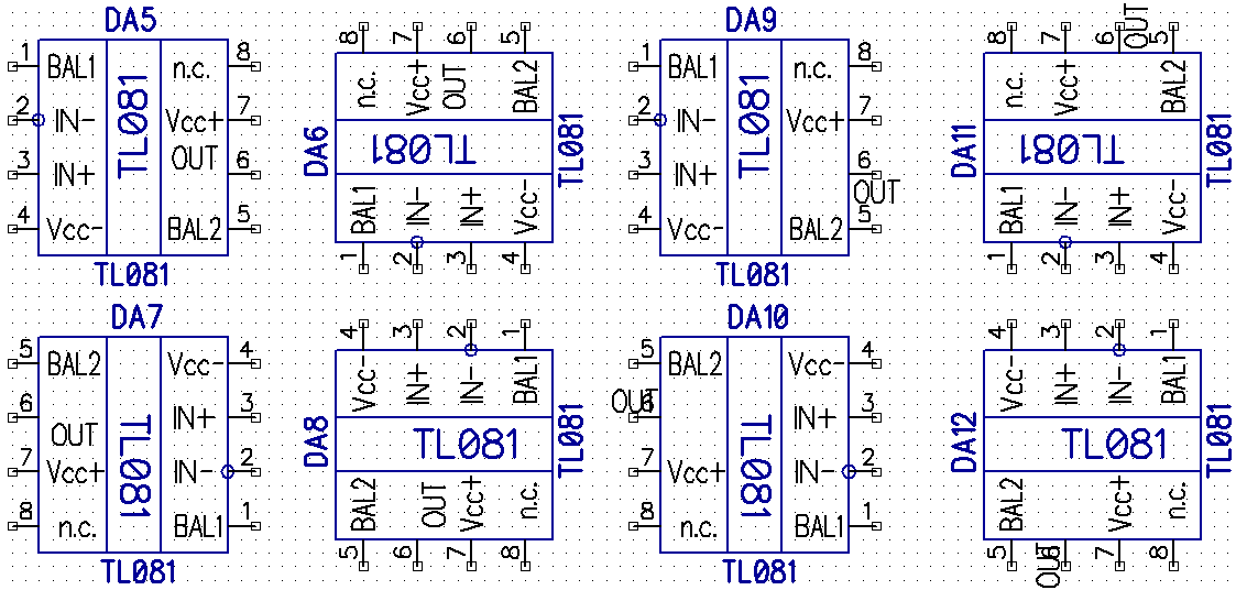

Добрый день народ.
При рисовании схем я часто подписываю выводы компонентам, при его создании. Когда начинаю рисовать схемы я включаю отображение имени и номера вывода и часто приходится вертеть его.
Суть проблемы заключается в том, что при его пращении, клавишей пробел, номера отображаются хорошо, а вот имена налаживаются на порядковый номер вывода, так-же происходит если и отзеркалить объект. Можно конечно нажать клавишу F10 и ручками подвигать имена, что я сейчас и делаю, но когда этих объектов переваливает за сотню и происходит наложение имени, то уже начинаются закратываться мыслишки, а как это упростить, чтобы такого не повторялось. Времени занимает в ручную перемещать имена, колосально.
Благодарю.

[uquote="Yanshun",url="/forum/viewtopic.php?p=3583208#p3583208"]а как это упростить[/uquote]
Вид/Надписи компонентов/основная или дополнительная/выравнивание
Yanshun
Сообщения: 140
Зарегистрирован: Чт ноя 26, 2015 17:52:50
Re: ВСЁ про DipTrace
Сообщение Yanshun »
yurgenfon Добрый день.
К сожалению Ваш метод меняет все надписи на поле/схеме, а мне такого не нужно. Это тоже что и сейчас. Этот вариант не выход.
Так я потрачу еще больше времени на надписи.
Значит это в самой программе и не решить простым методом. Печаль.

Slabovik
Сообщения: 17234
Откуда: Тюмень
Сообщение Slabovik »
Я делаю так
Суть в том, чтобы имя вывода было напротив вывода, а не сбоку от него (наши ГОСТ'ы - рулез!)

Yanshun
Сообщения: 140
Сообщение Yanshun »
Slabovik Добрый день.
Теперь я понял в чем проблема, Ваш вариант мне и как-раз и показал решение.
Дело в том, при создании компонента и его подписание выводов, Имена выводов были как у Вас на картинке, становятся они автоматически, но мне такое отображение не понравилось, имена были слишком близко друг к другу, и решил руками подвигать имена в то положение где мне нравится с помощью F10, номера выводов я при этом не трогал. Теперь когда вращаю компонент, при создании схемы, имена налаживаются на порядковый номер, видимо они вращаются по какой-то другой траектории в отличии от порядкового номера.
Если при создании компонента, подписать выводы и не трогать их с помощью F10, то при рисовании схемы и их вращении, отображения имени происходит правильно, как у Вас. Видимо нельзя трогать их клавишей F10, выходит они, имена и порядковый номер, как группируются, а я их группу разрывал.
Теперь понятно, пол библиотеки я так сделал, печально :( , следующие компоненты буду создавать уже как положено. Хотя это все-таки баг программы.
Благодарю за помощь.
Корпорация MARS
Slabovik
Сообщения: 17234
Откуда: Тюмень
Нет, я спокойно их перемещаю через F10. Но тут есть фишка. Я бы не называл её глюком программы, ибо это не глюк, а фича, т.е. так и задумано. Дело в том, что выводы (а соответственно, и их названия и номера) не вращаются на 180°, а только могут либо прямо, либо повёрнутые влево на 90°. Плюс зеркалирование. Разработчики посчитали, что этого достаточно. Что получается
Получается, что часть изображения может занимать любое положение (0°, 90°, 180° и 270°), а часть (выводы вот, и не только), только 0° и 270° плюс зеркало. В итоге при неудачном взаиморасположении поворачивающихся по разному элементов изображения имеем накладки.
На левой части я у DA5 изменил положение надписи OUT - сдвинул вбок и, сделав ещё три копии их покрутил.
На правой части у DA9 надпись "OUT" расположил неудачно - при вращении получились накладки.
Получается, что точка расположения имени вывода крутится на все четыре положения относительно вывода, а точка номера вывода - только на два (положение номера всегда только либо сверху вывода - исходное, либо слева, а наименование может быть и сверху и слева и внизу и справа). Вот и накладка...
p.s. Кстати, вот на плате невозможность повернуть refdes и/или value как мне надо достаточно сильно бесит, но растёт это из этой же идеологии разработчиков. Поэтому есть чувство, что так оно будет очень и очень долго...
