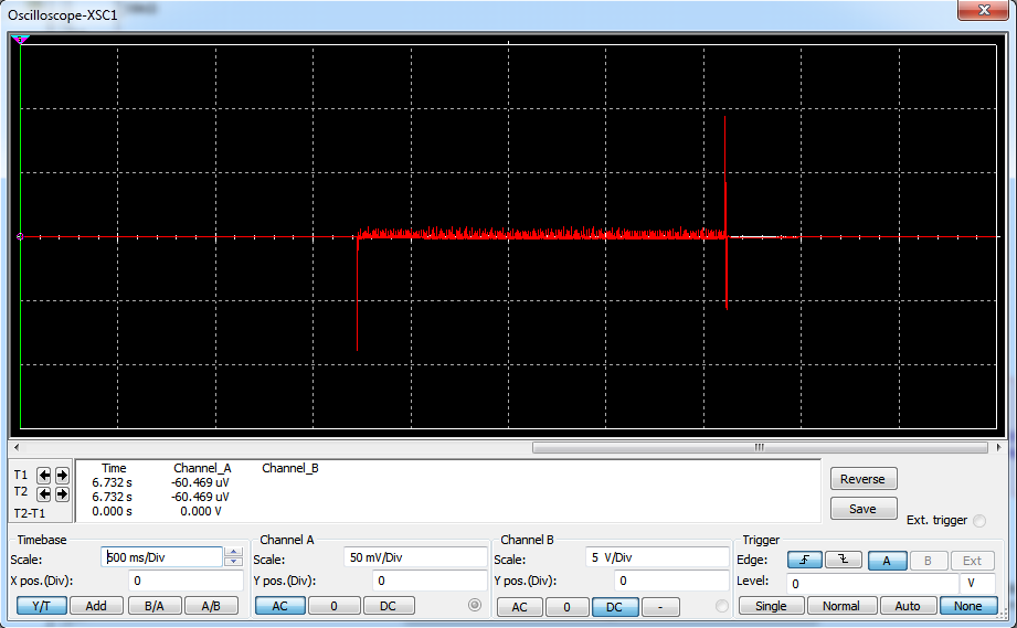

Зашунтируй R2 конденсатором 100-470 пФ. Емкость на выходе увеличь до 220-470 мкФ. Зашунтировать переход К-Б выходного каскада 47-150пФ.
Все емкости подобрать при испытании на разных токах и напряжениях на выходе БП; при накидывании нагрузки.
Симуляция для оригинальной схемы + емкость на выходе 470мкФ, 2А ток нагрузки, наброс нагрузки и её отключение;

Симуляция с шунтированием R2 конденсатором 100нФ, ток нагрузки 2А, емкость на выходе 470мкФ, наброс нагрузки и её отключение:
R2 100n load and unload.png [45.52 KiB]
Симуляция с изменением постоянной времени интегратора СV; ток нагрузки 2А, емкость на выходе 470мкФ, наброс нагрузки и её отключение:
Cint 10n load and unload.jpg [136.39 KiB]

Попробовал воткнуть LM393
Работает только без корректирующих кондеров.
Если на выходе появляется емкость то компаратор начинает пищать от удовольствия и ВЧ прет со страшной силой. Режим CC отказывается настраиваться. Минимум 1А позволяет выставить.
Если появляется хотябы малейшая емкость на корректирующих каскадах, тогда компаратор защелкивается в CC и ограничивает до 0.
Что то конкретное снять в плане осциллограмм не получилось, они все разнородные, то иголки то похоже на ОУ... Фигня в общем.
Еще сейчас попробую вводить гистерезис... Блин, он похоже только для линейных схем, если уходит в насыщение то неработает.
Общие впечатления фигня полная.
Вернемся к AD822 (нравится мне ее оставить)
Зацепим корректирующие емкости не к выходу ОУ, а к общей точке после диодов.
Режим CV. Иголки плохо видны.
СпойлерИзображение Изображение Изображение
Режим между CV и CC
Режим CC
Но этот переходный режим все равно остался.

кто сказал, что компаратор не защелкивается? у него выходной каскад в открытом состоянии может защелкиваться (насыщаться) потому ёмкостную нагрузку на компаратор и не повесить напрямую, а вот через резистор - можно, (подтяжку и ООСи надо оставить до резистора) правда это снизит быстродействие...
На выходах ОУ, а не в общей точке D3, D4?
Если ООС на выходах ОУ, ничего не работает. Уходит в CC и нагрузка в 0.
Пробовал ПОС, ВЧ пропадало. Только неправильно пробовал, на общую точку D3, D4 вешал 560к, 1м, 2.7м. А надо на коллектор вешать. Сегодня попробую.

Режим CV с AD822 хорошо выглядит.
Если идеи кончились, то осталась робкая надежда, что замена ОУ на более быстрый даст улучшения.
LM358 слишком медленный, полоса 1 МГц, выбросы без С_коррекции будут как у ОР07, у того полоса 0,6 МГц.
С С_коррекцией выбросы будут еще больше, как картинке в цветах хаки ниже.
Картинки в цветах хаки от ПИДБП. Зачем для себя ставить такой тормоз,
экономия минус питания на 4 ногу никак не повод себя обижать.
Если добавить минус 3-5 вольт на питание ОУ, то можно поставить нормальный ОУ с полосой больше 10 МГц,
для пробы можно батарейку от мамки, 2 ОУ по минусу потребляют 1,5-2 мА.
В моем ПИДБП V16.2R питание ОУ двухполярное. Для ЛБП ОУ уровня МС33078 дешево и сердито,
полоса 16 МГц, (у LM833 15 МГц), мизерные дрейфы и смещения. В чипдипах стоит 38 руб.
Для совсем уж полного счастья можно еще исключить выбросы при вкл и выкл ЛБП.
Минус питания на ОУ должен придти первым и уйти последним.
В ПИДБП V17 C9 4,7-10 мкФ даст плавное нарастание напряжения на выходе при вкл.
На минус питания ОУ ёмкость больше, чем на плюс, и на плюс сливной резистор 2к4,
чтобы плюс быстрее тух. Для исключения выбросов при вкл и выкл ЛБП мне нравится более надежная схема питания ОУ,
с задержкой подачи +12V и запиранием регулирующего транзистора при выключении ЛБП, как по ссылке:
https://www.radiokot.ru/forum/viewtopic ... 1#p3513031
