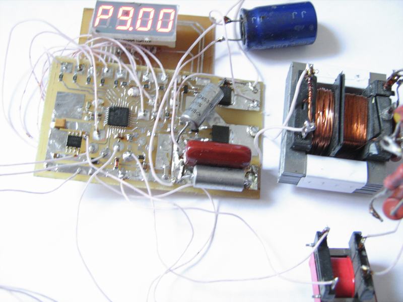

Если только меандр. Чтобы нарезать синус 5кГц, нужно хотя бы десяток отсчетов на период, а это уже каждые 20мкс.
сделал версию с формированием 5кГц несущей на частоте 62,5кГц (12 отсчётов на период). ресурсов STM8S003 хватило впритык (но и atmega8 тоже потянет). у восьмибитников однако всё же есть ощутимый плюс - удобная встроенная eeprom.

Зарегистрирован: Пн мар 11, 2019 12:24:54
Сообщений: 76
версия под atmeg_у. как доделаю результаты надо будет перенести в отдельную тему, наверно.
