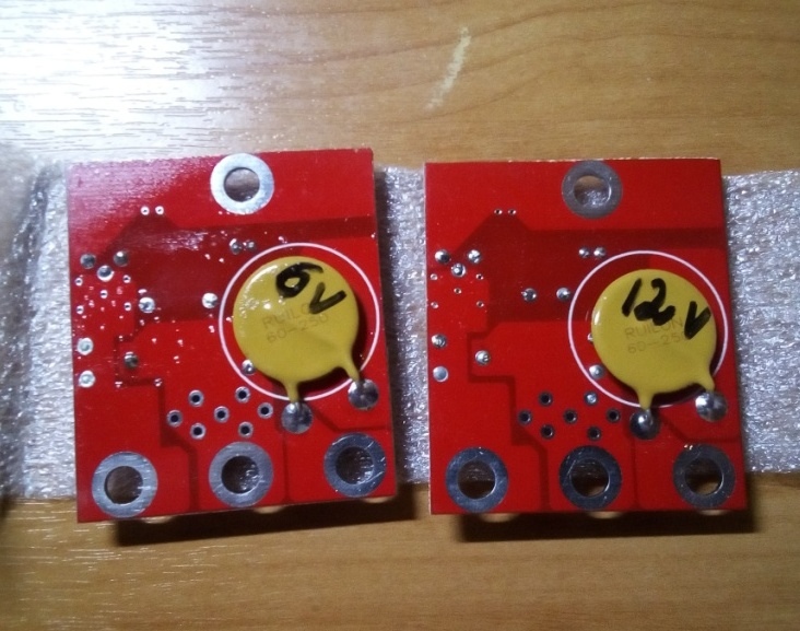

Здравствуйте, друзья. Являюсь владельцем мотоциклов Урал и Днепр МТ 16. Я думаю многие тут когда либо имели такие драндуреты. Так вот, им должно быть известно, что при использовании заводского эл.механисеского реле регулятора, возникают проблемы то недозаряда(часто) то перезаряда (реже). ещё ужастнее то,что ночью свет моргает.... Решается это ( ну почти решается) установкой рр от ваза. Изображение
Но есть одно но: на этом рр нет выхода под контрольную лампу заряда АКБ. Хочется спросить у головастых людей, как можно решить эту проблему? Хочется чтобы появился дополнительный контакт под лампу. Есть выход, подсоединить реле.... Но это так скажем , не эстетично. Лишние провода и ТД. Может кто сумеет нарисовать схему ?

Вот очень интересное исполнение. Жалко номиналы стёрты. Не разобрать что это тот транзистор то ли стабилизатор какой или вообще диоды Изображение
Добавлено after 1 minute 28 seconds:
С обратной стороны. Изображение

скоре всего тиристорный шунт это херня извесная длячмотикоф и скутероф и bm где генка с магнитами в роторе без ОВ

если реле имело 2 реле рн и рот =это для генератора DC -колекторной машины их давно на авто не ставят с войны гдето
тогда эти 2 штуки диодные сборки заменяют РОТ а 3 транзистор-мосфет и мелочефка это замена РН
но если у вас генка такой менять его на жигулевский нелзя!!! РОТ нету хотя по идее его можно заменить шоткай жирной но потери...и нагреф
кстати как там диоды работают без радиатора неясно плата махонькая и не сможет отвести все тепло с них
кстати имено для это РОТ и стоит пока эдс генки DC ниже чем у акб он не тока не заряжаетего а наоборот работает мотором
