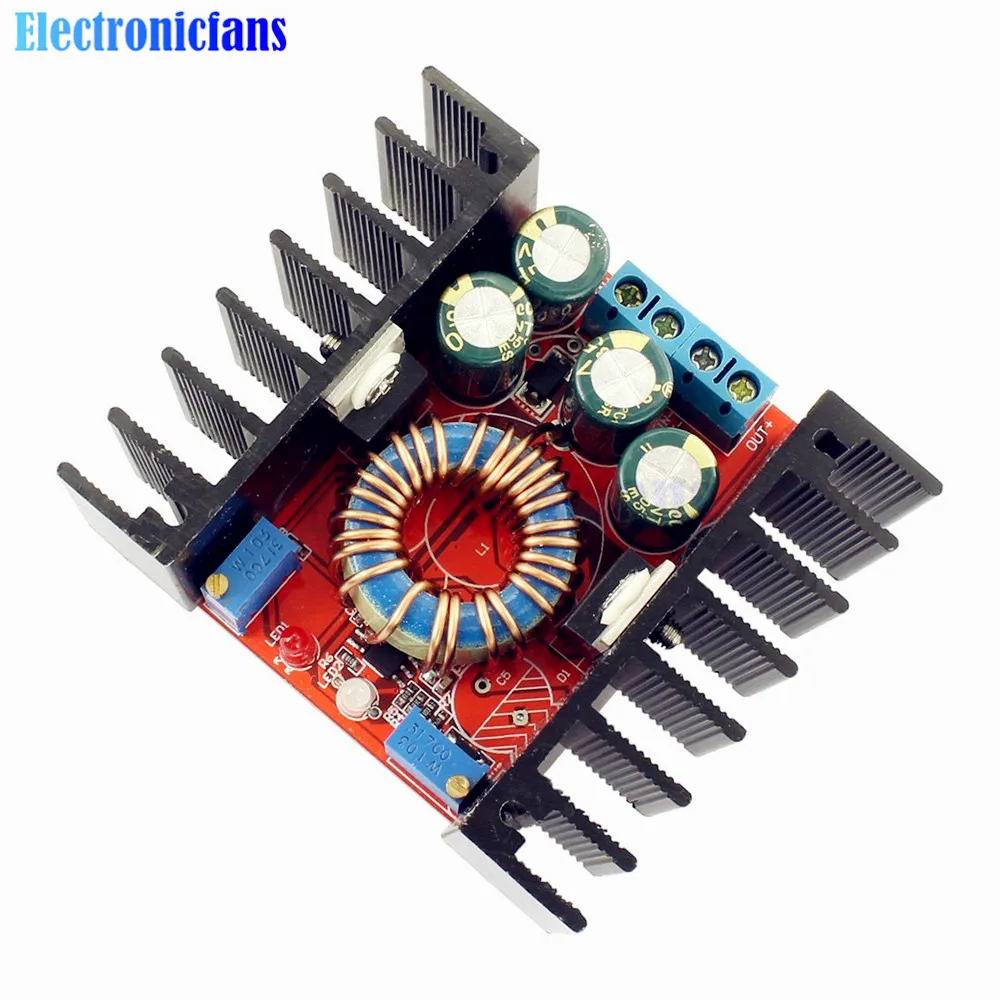

яб лучше импусник туда пихал если это допустимо по пулсациям и шумам например такой

DC-DC все не годятся у них нельзя выставить ток ниже 120ма и напряжение ниже 1.4в а в современной электроники все питающие напряжения 1.2, 1.3, 0.9в
