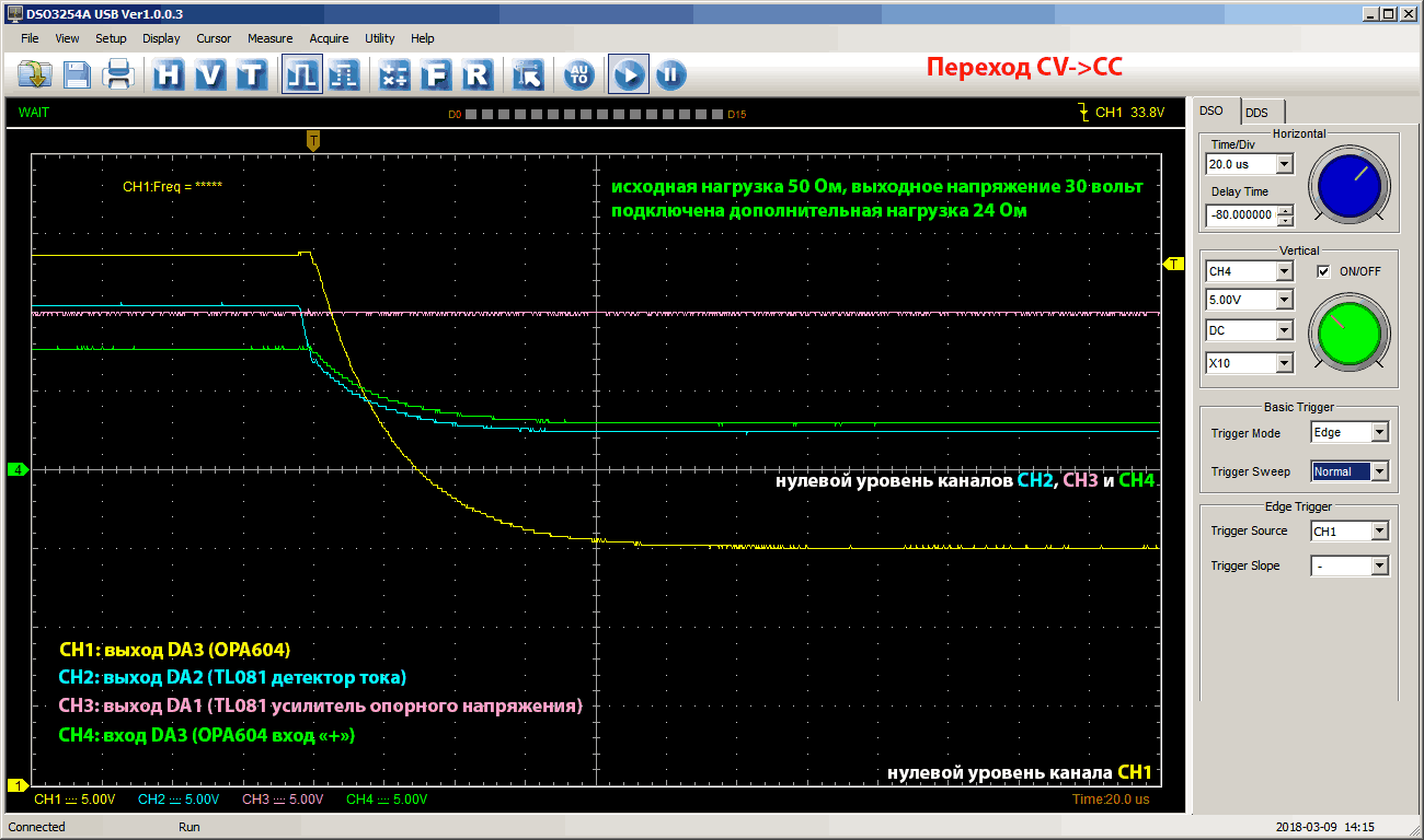

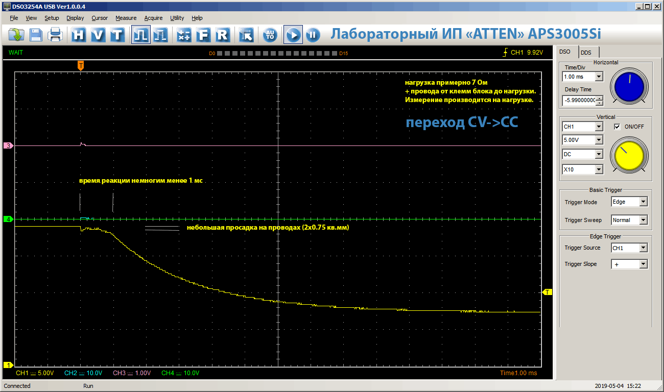

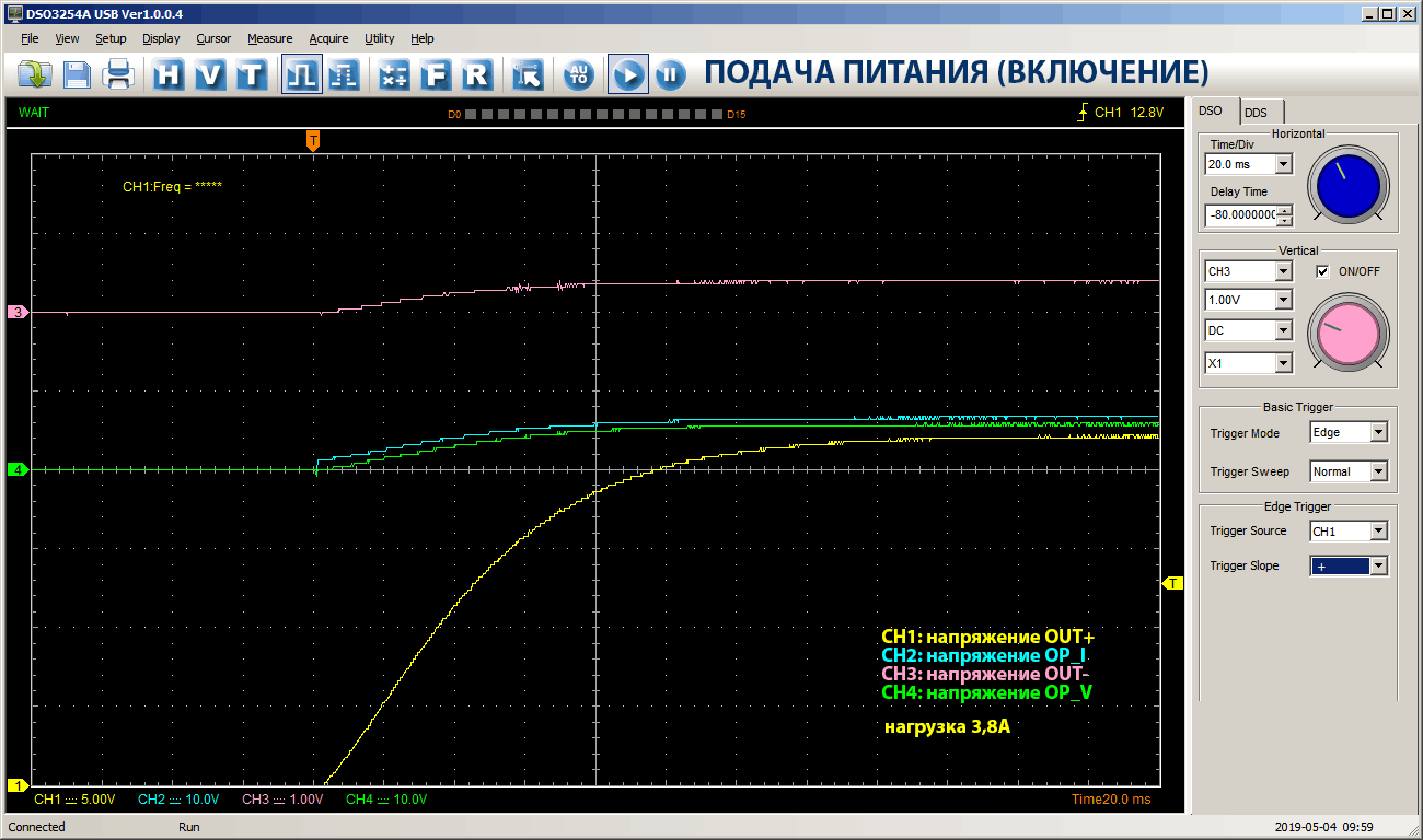

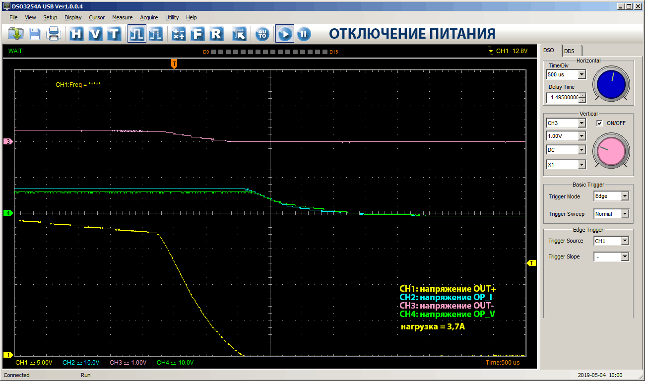

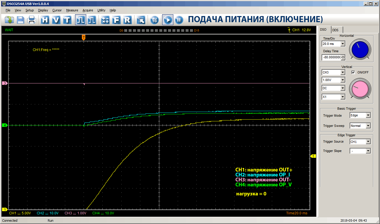

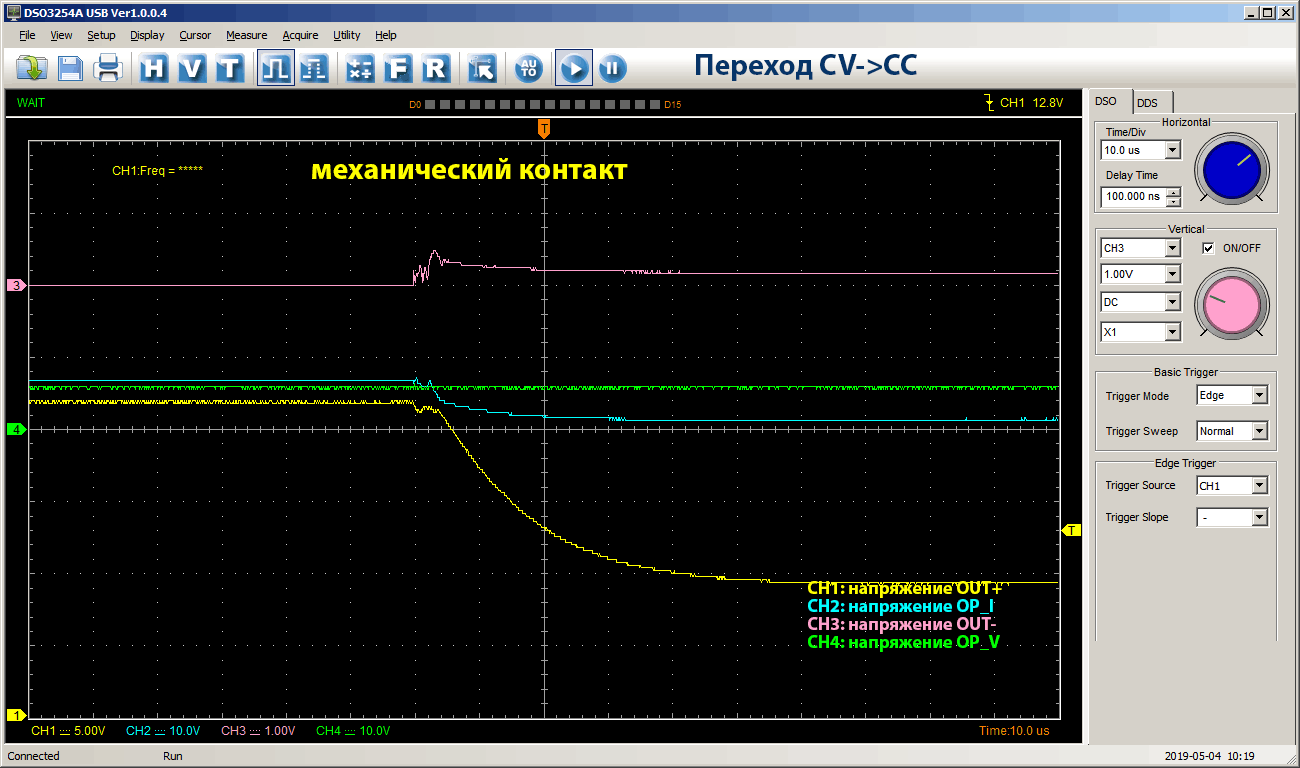

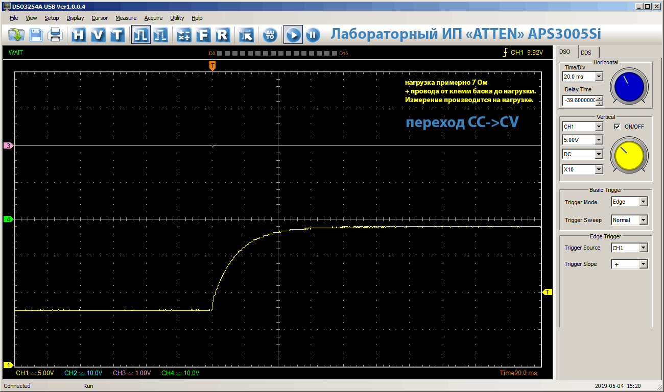

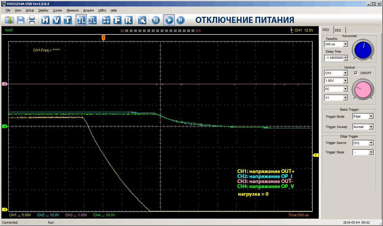

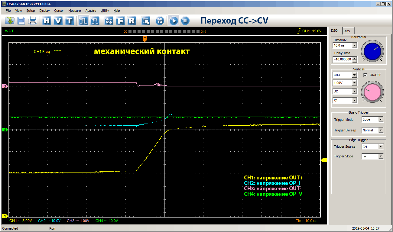

Сравнил выбросы в ЛБП с параллельным и последовательным управлением.
С последовательным все лучше, а если добавить стабилитроны в ОС ОУ
и предложенное Slabovikом включение конденсатора в ОС ОУ тока,
то еще гораздее. Выброс тока на шунте уменьшился в 7 раз.
Устойчиво работает с ёмкостью на выходе 2,2 плюс последовательно 1 Ом.
С 0,47 уже неустойчиво, затухающие выбросы появляются.
Картинка зависит от положения регулятора ограничения тока.
Изменяя ток ограничения от нуля до максимума можно оценить устойчивость ЛБП.
К.З. делаю IRF3205, на затворе резистор 10к на исток и прямоугольный сигнал
с генератора Г3-106.

Со стабилитронами в ОС надо осторожно, потому что у них огромная собственная ёмкость, игнорировать которую не получается. Тот же КД522 (1N4148) имеет ёмкость порядка 3~4пФ, что уже влияет на скорость "полёта" выхода, а стабилитрон же - это все 80~200 пФ.
Заказал отечественные КД512 - у них заявленная ёмкость перехода в районе 1 пФ. Посмотрим, что будет.
С последовательным все лучше, а если добавить стабилитроны в ОС ОУ и предложенное Slabovikом включение конденсатора в ОС ОУ тока, то еще гораздее.
Можно несколько вопросов: а это вы сравнивали в реальной схеме, или моделирование?
Получается по картинкам, у вас время восстановления после КЗ при токе 0,5А около 80мкС?
Нет ли ошибки в схеме включение диода с ОУ напряжения на затвор полевика, правильна ли его полярность?
И про какой конденсатор там речь, в ОС ОУ тока?

Поделюсь своими наблюдениями.
Вот эта картинка снята в прошлом году с макета
Транзисторы, если я правильно помню, были STP65N06...
Вот это получилось сегодня
увы, контакт я делал механически, поэтому присутствовали и искры, и дребезг.
В "этажерке" транзисторы IRFP250N, ёмкость на выходных клеммах 0.68 мкФ.
А вот это процессы включения и выключения блока кнопкой питания "Сеть":
включение
и выключение
Да, вот ещё переходные CC-CV и обратно моего лабораторника ATTEN (только жёлтый канал)
Вроде неплохо, но зацените время реакции и огромную ёмкость на выходе...

Velhinho, Slabovik, простите, но вот что-то я не понимаю, или упускаю из виду. Вот вы стараетесь снизить емкость в цепях обратной связи ОУ, говорите, что играет роль даже единицы пикофарад и емкости переходов стабилитронов. Но ведь такие емкости актуальны при быстродействии в единицы микросекунд, а сами выкладываете графики с переходными процессами по 40...80мкС и более. Уже не раз спрашивал, но понять не могу. С другой стороны, такого быстродействия в реальности и не нужно, исходя из основной задачи БП. Главное, получить стабильное напряжение питания для подключенной нагрузки и поддерживать его при изменении тока нагрузки, т.е. выполнять роль хорошего аккумулятора с изменяемым напряжением. В этом режиме особого быстродействия не нужно, как и малой емкости на выходе БП, так? Остаются два процесса, противоположные друг другу, это реакция на перегрузку по току (не КЗ) и выход из этого режима. Не КЗ потому, что само это КЗ защищать не надо, главное, сохранить исправность БП, с чем справится быстрая защита выходных транзисторов от перегрузки по току, а потом ОУ СС приведет выход в стабильное состояние. Тут тоже особой скорости не надо.
Вход в режим перегрузки по току страшен для испытуемой нагрузки резким ростом тока самой этой нагрузки (опять не страшно для БП), но ток надо быстро ограничить для исключения теплового повреждения. Время перехода до 1мС еще ни разу на моем опыте не вызвало никаких перегораний, исключение - светодиоды, мелкие стабилитроны. Вот ради редкого варианта их подключения напрямую к выходу БП мы тут и боремся за снижение емкости на выходе и скорости реакции на перегрузку. Заметьте, производители промышленных ЛБП средней ценовой категории этим вообще не усложняют схему.
Выход из КЗ, или перегрузки по току тоже не требует особого быстродействия схемы регулирования. Повышенная емкость на выходе даже в этом помогает, главное не получить перерегулирование и скачек напряжения выше установленного. Все зависит от установленного тока ограничения выхода. Например, током 1А выходную емкость 10мкФ заряжаем на 1В за 10мкС (dU=I*dt/C), т.е. рост напряжения от КЗ=0 до 30В на выходе пройдет время 300мкС, или при емкости на выходе 1мкФ пройдет 30мкС, а при токе 3А пройдет 10мкС и т.п. Вот и получается, что максимальное быстродействие ОУ регуляторов нужно на максимальном токе, или как вариант, при токе выше среднего надо включать дополнительный конденсатор на выходе (схема не сложна). Вполне допустимо оставить конденсатор на выходе 22...33мкФ, но не подключать к выходу БП светодиоды и стабилитроны без токоограничивающего резистора.
Velhinho, вот на вашем графике как раз видно короткий выброс 9А скорее от разряда емкости на выходе, хоть она и мала, а выброс 1В при выходе из КЗ от недостатка емкости, или быстроты регулировки. Сорее вы правы, ничего плохого в последовательном включении регулировок СС СU нет, наверно при быстродействующих ОУ разница будет в пользу такого способа. Зато ОУ напряжения никогда не входит в насыщение и время его реакции на выход минимально.
 Заголовок сообщения: Re: Разрабатываю лабораторный БП, проверьте пожалуйста
СообщениеДобавлено: Сб май 04, 2019 19:23:28
Карма: 175
Рейтинг сообщений: 7680
Сообщений: 17234
Откуда: Тюмень
Рейтинг сообщения: 4
F djn n
Просто вы маленько за графиком разрядов и зарядов конденсаторов не видите сам переходный процесс. Ну, просто потому, что он там короткий, а плавные линии - это уже конденсаторы. будут конденсаторы толще - плавные линии будут длиннее, но длительность переходного процесса останется той же.
И вот теперь внимательно следите за руками. Возвращайтесь к моим графикам и найдите самый первый по ходу дела. Там есть тонкая голубая линия. Смотрим на неё.
В момент времени Ч (он немного левее момента времени Т, отмеченного маркером сверху), возникло увеличение нагрузки. И голубая линия устремилась вниз. В это время на выходе ток автоматически увеличился (на осциллограммах его нет), но косвенно можно судить по бугорку на жёлтой линии - это добавилось напряжение на шунте. И пока голубая линия не пересекла зелёную линию, выход блока ещё ничего не знает о какой-то там перегрузке. И чем скорее она её пересечёт, став ниже на 0.5 вольта - тем короче будет время реакции блока на перегрузку. И тут как раз кроется засада с этими емкостями. буквально каждый пикофарад, зараза такая, уменьшает крутизну наклона зелёной линии на этом участке. Вот на осциллограмме она "летит" вниз примерно полторы микросекунды. Сколько вольт она пролетает? А TL081 должен давать 13 вольт в микросекунду. Где они? :shock: А вот! :dont_know: Эти вольты в микросекунду сожрали паразитные (!!!) ёмкости переходов диодов, подключенных между выходом и входом с целью не допущения введения ОУ в насыщение. Ну, может быть просто дать насытиться? Тоже нифига! Выход из насыщения будет занимать уже десятки микросекунд, а не единицы, как с подключенными диодами.
И теперь внимание на самый нижний график. Там оно еле заметно, ибо видно только косвенно, но обозначено аналогичное время реакции недорогого промышленного блока. Оно примерно раз в 600-700 (шестьсот-семьсот) хуже. Т.е. блок пока переключится с регулировки напряжения на регулировку тока, затрачивает порядка миллисекунды. Примерно похожая ситуация была вот здесь, где "до" было 200~300 мкс на переключение...
А заряд и разряд выходного конденсатора к реакции блока уже не сильно относится. На самом верхнем графике подключен, если я правильно помню, 1 мкФ, на графиках пониже - 0.68 мкФ (должен быть один, но уж что под рукой было). Что стоит у Atten я не знаю, но похоже, что минимум 47 мкФ, а то и вся сотня.
Так что время реакции в миллисекунду уже давно не интересует. Ваш вывод
ошибочен по той причине, что за миллисекунду не сдерживаемый ничем ток может "разогнаться" ой до каких величин, что напрямую опасно в первую очередь для регулирующего элемента блока. Ведь пока блок не переключится, он будет пытаться поддерживать напряжение на выходе, независимо от тока. Да, совсем как аккумулятор.
Поэтому мы строим не аккумулятор, а лабораторный источник питания у которого данные эффекты должны быть сведены к достижимому минимуму. Именно поэтому, в отличие от
этим заморачиваемся. Хотя бы потому, что в отличие от производителей цель имеем другую. В аккумулятор вы блок превратите самостоятельно, легко и непринуждённо сунув ему на выход "банку" потолще. Но вот сделать наоборот...

Возвращайтесь к моим графикам и найдите самый первый по ходу дела. Там есть тонкая голубая линия. Смотрим на неё. В момент времени Ч (он немного левее момента времени Т, отмеченного маркером сверху), возникло увеличение нагрузки. И голубая линия устремилась вниз. В это время на выходе ток автоматически увеличился (на осциллограммах его нет), но косвенно можно судить по бугорку на жёлтой линии - это добавилось напряжение на шунте. И пока голубая линия не пересекла зелёную линию, выход блока ещё ничего не знает о какой-то там перегрузке. И чем скорее она её пересечёт, став ниже на 0.5 вольта - тем короче будет время реакции блока на перегрузку....
Вот на осциллограмме она "летит" вниз примерно полторы микросекунды. Сколько вольт она пролетает? А TL081 должен давать 13 вольт в микросекунду...
Ну, а то, что вы на графиках далее видите плавные спады и подъёмы - это уже не реакция блока, а заряд и разряд выходного конденсатора. На самом верхнем графике это 1 мкФ, на графиках пониже - 0.68 мкФ. Что стоит у Atten я не знаю, но похоже, что минимум 47 мкФ, а то и вся сотня...
Ваш вывод "страшен для испытуемой нагрузки резким ростом тока самой этой нагрузки (опять не страшно для БП)" ошибочен по той причине, что за миллисекунду не сдерживаемый ничем ток может "разогнаться" ой до каких величин, что напрямую опасно в первую очередь для регулирующего элемента блока. Ведь пока блок не переключится, он будет пытаться поддерживать напряжение на выходе, независимо от тока. Да, совсем как аккумулятор.
Ну как так, пишете время реакции полторы микросекунды, вот именно после этого схема начинает уменьшать выход одновременно с разрядом выходной емкости. На вашем графике весь переходный процесс менее 80мкС, что может произойти за это время с нагрузкой? Мгновенно снизить ток не даст та же самая выходная емкость! И как это так, ничем не сдерживаемый ток может разогнаться, если схема регулировки его уже через 1,5мкС начала ограничивать? У вас же на выходе полевик, а в его свойствах нет увеличения тока канала без увеличения напряжения затвор-исток, а оно через 1,5мкС начало падать! Именно после этого времени все графики опускаются. К тому же, при стабильной ситуации, до времени Ч, он был открыт ровно настолько, сколько требовалось для поддержания напряжения и тока нагрузки. После скачка тока, чтобы он увеличился через транзистор, как вы говорите "может "разогнаться" ой до каких величин", нужно и напряжение затвора увеличивать соразмерно, а оно почти сразу начинает падать. Так что бросок тока вызван в основном разрядом емкости, а не током через транзистор, как бы вы его быстро не закрывали.
Совсем иная ситуация с биполярными транзисторами, поэтому там и ставят, как мы ее обозвали, быструю токовую защиту на эмиттерных резисторах или шунте и дополнительном транзисторе почти мгновенно снижающем ток базы. Даже в режиме КЗ ток будет ограничен расчетным максимально допустимым. Ничего не случится с выходом.
А в течении этих 1,5мкС к тому же, очень сильно влияют соединительные провода, их пусть и малая, но индуктивная составляющая.
Именно поэтому мы её делаем как можно меньше. Потому что это расширяет возможности блока. В идеале она вообще должна быть =0. Пользователь сам установит ёмкость, которую подключит к выходу вместе с питаемым устройством. Будет это 0,1 мкФ или 10000 мкф - пусть пользователь решает.
Не важно, что. Но чем оно короче - тем меньше "окно" для того, чтобы что-то произошло и тем выше качество работы блока.
Это у нас так. А у вас (вы утверждаете, что это безопасно и быстрее нет нужды) - 1 миллисекунда. Это существенная разница.
С чего это? Пока в дело не вступит ограничитель тока, ни о какой "падать" речи не идёт вовсе, а наоборот - и усилитель ошибки по напряжению увеличит "подачу", и сам транзистор, причём транзистор сделает это намного быстрее. Почему? Истоковый повторитель, однако :dont_know: А время от того, как нагрузка "перешла черту" и до того, как стал работать усилитель по току - это и есть время реакции.
Вопрос на засыпку. Как вы думаете, какую ЧХ должен иметь блок питания?

Ну не надо же передергивать про 1 миллисекунду, вы же прекрасно все поняли, что речь идет не о реальной реакции, а про то, что сами назвали окном пока что-то не произойдет. У мня тоже время реакции единицы микросекунд, но даже если переходный процесс растянется в 100 раз больше, не вижу никаких опасностей. На работе БП с емкостью на выходе порядка 220 мкФ и пока никаких приборов и схем не спалили.
Истоковый повторитель это хорошо, но и у него есть временные рамки, как быстро транзистор открывается через резистор, еще быстрее он и закрывается биполярным транзистором, в любом случае это на порядок быстрее чем разряжаются/заряжаются выходные емкости, а без них высока вероятность возбуждений.
Про ЧХ как-то не задумывался, наверно это и не уместно по отношению к БП. Тут играет роль стабильность выходного напряжения, минимум пульсаций сетевой частоты, никаких других частотных колебаний и переходов быть не должно. А все эти эксперименты с ограничением тока и минимальными переходными процессами задумали мы сами, от желания защитить нагрузку как можно быстрее. Можно поставить вопрос и по другому, а зачем вы собираете такие схемы, которые могут вызвать перегрузки, или сами горят от малейших выбросов?
