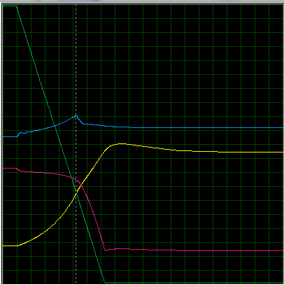

Вот такие у меня получились переходы CV->CC и CC->CV:
СпойлерИзображениеИзображение
Перья:
Желтое - выходной ток [0,5 А/клетка]
Красное - выходное напряжение [2 В/клетка]
Синее - управляющее воздействие [0,1 В/клетка]
Зеленое - сопротивление нагрузки [0,6 Ом/клетка]
Скорость развертки 2 мкс/клетка

Хотелось бы получить пояснения по принципу регулировки и работе узлов (особенно узел суммирования-переключения интересует, а то он так нарисован, что без ящика пива не разберёшь).
А так, на первый взгляд, нужно снижать скорость управления. На синем графике за это говорит характерных "зуб", который и провоцирует затем отскок в обратном направлении.

Замечание мне понятно, это не критично... (1 - я это место особо не расписывал, может конденсаторы на ООС инвертора пойдут, пока эти кондеи стоят как защита от наводок) к тому же будет измерение напряжения на выходе этих потенциометров => нелинейность не страшна, главное - ток, от них забираемый стабилен, а значит напряжение уставки не будет плавать.
суммирование-переключение - обычное диодное (транзисторы Q6 Q8 работают как диоды + рулят индикацией) фишка в другом - в том, что когда ОУ не управляет, он выдает напряжение недалеко отстоящее от зоны регулирования и при включении в регулировку ему не приходится "далеко ходить"
кроме того ООС берётся после сумматора - это исключает тормозящее влияние ООС при включении канала в работу (правда появляется небольшая вероятность включения канала, если он находится на грани, а второй канал резко "дает добро" - проявиться может зажиганием индикатора и небольшим провалом х-ки (это теоретически, практически - врядли когдато произойдет, разве что при возбуждении работающего канала, тогда она поможет ему устаканиться))
регулирование производится по равенству токов через резисторы инвертирующих входов - у работающего канала потенциалы на входах ==0, у неработающего тоже, но 0 на входе обеспечивается не измерительным делителем, а диодом ООС...

по поводу "зуба": зуб получается от медлительности конечных каскадов и его размер не зависит ни от входных цепей, ни от цепей ООС, если увеличивать ООС, то становится глубже и дольше провал, следующий за зубом, а сам зуб всёравно не меняется.
Добавлено after 6 minutes 30 seconds:
выходной усилитель пришлось делать таким, из-за того, что на эмиттере выходного транзистора бывает много вольт (при его резком закрытии резко снизится напряжения на нагрузке, а напряжение на емком предварительном конденсаторе не успеет, вот эта разница и будет некоторое время приложена к усилителю) и эти многовольт не должны повлиять ни на ОУ, ни на выходные каскады

Убавил R11 до 5к, (RV3=50 Ом, RV4=340 Ом) зуб напряжения не изменился, ограничение по току теперь работает так:
Перья:
Скорость развертки 0,5 мкс/клетка
Спасибо, замедлил канал U - провал после ступеньки пропал..., а заодно схема стала намного лучше держать емкостную нагрузку

Очень хорошо выглядит TL072, всякие смещения и температурные дрейфы у него не очень,
но в целом очень неплохо. AD8066 у меня настоящие.
Режимы особо не оптимизировал, возможности улучшить картинку есть.
Не существенные, вертикальные участки напряжения (красные) сжал по вертикали.
Желтый график - напряжение на шунте, красный - на выходе ЛБП (-7,5 V).
Левый фронт - переход CV->CC при К.З. на выходе ЛБП,
правый фронт - переход CC->CV, восстановление после снятия К.З.
Добавлено after 8 hours 35 minutes 12 seconds:
P.S. Поставил IRF3205, с тяжелым затвором, Сiss 3450 пФ, фронты напряжения при CC->CV стали похуже,
добавил эмиттерный повторитель 2N5401, фронты стали как при IRF510, Ciss 180 пФ,
но появились намеки на возбуды, все-таки лишний каскад, добавил на выход ЛБП емкость 0,47+1 Ом.
У AD8066 появились выбросы на шунте при CV->CC. MC33078 выглядит лучше, чем AD8066,
у МС33078 + ЭП +IRF510 практически нет выбросов при параллельном управлении.

Схема без эмиттерного повторителя, МС33078, без стабилитрона КС162 в канале тока, без Су и без Ск.
Перенос Ск в коррекции ОУ_V за диод ничего не даёт, от ёмкости остаётся пару пик,
что равно отсутствию конденсатора.
Предложенное Slabovikом включение СT в канале тока заметно влияет.
На графиках видно, что последовательное управление увеличивает длительность
переходного процесса на шунте при переходе CV->CC.
Нижняя грустная картинка без обоих стабилитронов КС162, выброс на красном графике 1,5 В,
одна клетка по току - 1 А, выброс тока на шунте 4 А, это немного.
Если склероз мне не врет, то в ЛБП по ссылке было 19 А.
https://www.circuitsonline.net/forum/view/110029
