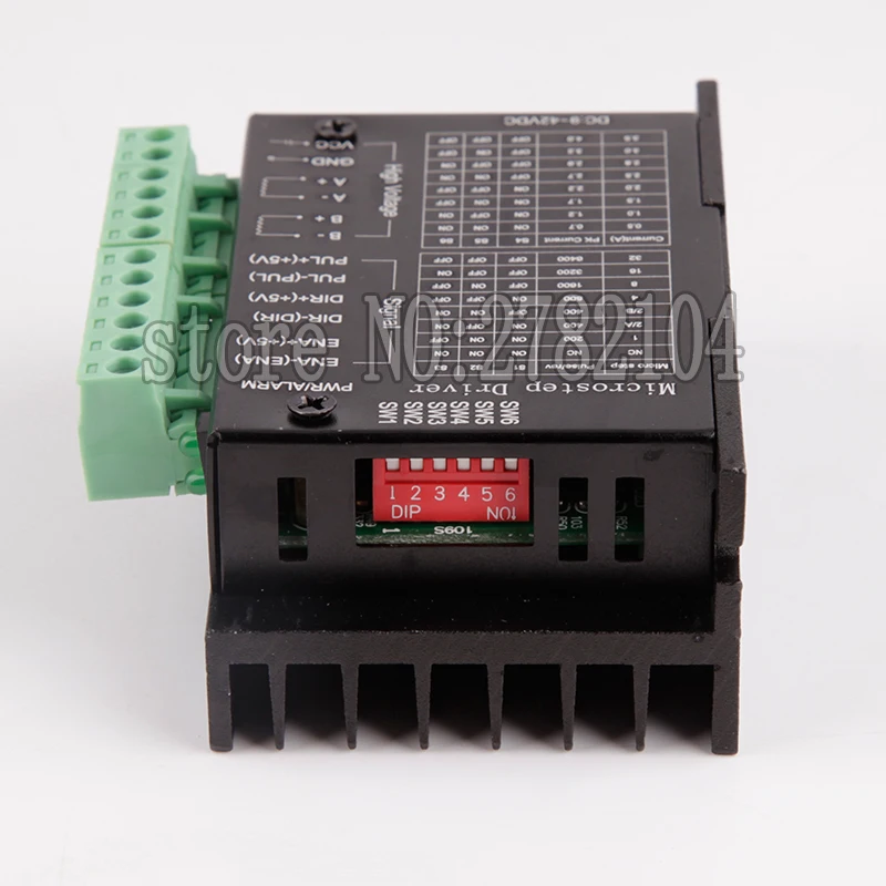

Здравствуйте, знающие люди! Опишу проблему как можно подробней. Нужен стал перистальтический насос, т.к. имелась головка к нему, что является основой. Схема вроде бы простая: шаговый двигатель, драйвер, ИП и регулятор. Было приобретено: шаговый двигатель Модель: 57SHD4934-34B,Крутящий момент 30 кг/см, Длина 100мм, Диаметр вала 8мм; драйвер TB6600, но оказался другой; ИП модель Y SBL-IP20-Driver 100W и регулятор такой https://ru.aliexpress.com/item/Reversib ... 33edEsHnAs
Все вроде подсобрал, запустил, все отлично работало.
Сделал корпус, все собрал, включаю, а на драйвере загораются и зеленая и красная лампочка одновременно, и двигатель не схватывается, т.е. вал свободно крутится и во включеном состоянии, и в отключеном. Думал ИП, но подключал еще два ИП, то же самое. Один человек сказал, что драйвер накрылся. Я купил другой DM542, вроде как хвалят.
Пришел драйвер, подключаю к ИП, опять обе лампочки горят и зеленая и красная. Подключил мотор, также вал не фиксируется, и лампочки начали гаснуть, и снова загораться, защита по току срабатывает. Куда копать?

Ваш двигатель на 8.4 вольта, 12 вольт туда уже много.
Драйвер DM542 вообще от 20 до 50 вольт работает, и не факт что от 8.4 будет работать.
Может вам драйвер показывает что мало напряжение ?
Так что думайте.
И читайте характеристики приборов, прежде чем их подключать друг к другу.

для драйвера ШД типа такого:
питальника в 12 вольт МАЛО (то, что вам написали, что, типа "ШД на 8,4 вольта это БРЕД- у вашего ШД ток через обмотку 3 ампера, а сопротивление обмотки 2,8 ома- это всего- то 1 вольт нужно подать!!)
НО НА ОБМОТКИ ШД драйвер подаёт не напряжение, а ТОК, который нужно выставить при помощи переключателей на корпусе драйвера ШД.

Только вот с таким:
В результате экспериментов удалось выяснить:
1. Если даже полностью отключить разъём "управления" (Signal)
то, при подаче питания двигатель "сопротивляется" повороту "вручную", и, чем бОльший ток установлен переключателями, тем он сильнее "сопротивляется".
2. Светодиод "Alarm" может гореть или не гореть- сути дела это не меняет- он просто показывает "срабатывание ограничителя тока", никакой другой защиты, которая, сработав, отключит драйвер- там нет
Как вариант, почему у вас "не работает"- это вы перепутали выводы обмоток - например, вместо выводов обмотки А+ и А- к соответствующим контактам разъёма, вы подключили выводы обмотки, допустим А+ и В+ (или В-).. :dont_know:
Я вообще этот "драйвер" запустил без всякого "контроллера" - достаточно подключить ШД и подать питание на драйвер, а на входы PUL+ и PUL- подавать "вручную" импульсы от батарейки на 4,5 вольта- соответственно + батарейки на PUL+ и - батарейки на PUL-...

8,4 вольта для этого ШД нужно, если у вас применён простой мост, а любой "драйвер ШД" ОБЯЗАН регулировать ток через обмотки, ну, чем, собственно, он и занимается (в свободное от основной работы время) :))) :)))
Возьмите, например, "предшественника" этих драйверов- связку L297/L298-
там стоят резисторы Rs1 и Rs2 - (номиналом 0,5~0,33 Ома) это "датчики тока" - а сам ток регулируется за счёт ШИМ-а. В качестве "опорного" используется Vref.

Возможно, что для DM542 12 вольт- совсем мало, и он просто включаться не хочет.. :dont_know:
Я "крутил" TB6600 - ему было "всё равно" подаются или нет на него сигналы управления- ШД он всё равно "зажимал"
И ещё раз- "спалить" его- это надо талант иметь, отключение любой обмотки ШД- :dont_know: не должно его "спалить", по сигнальным входам- опторазвязка..
У вас разём от САМОГО ПЕРВОГО драйвера остался? Там ведь не просто "контактные зажимы" - это РАЗЪЁМ, который ВЫТАСКИВАЕТСЯ - состоит из двух частей, части "на плату"- Изображение
и части "на кабель" - Изображение
Подключите питание и обмотки двигателя, при подаче питания ШД должен "схватиться".
